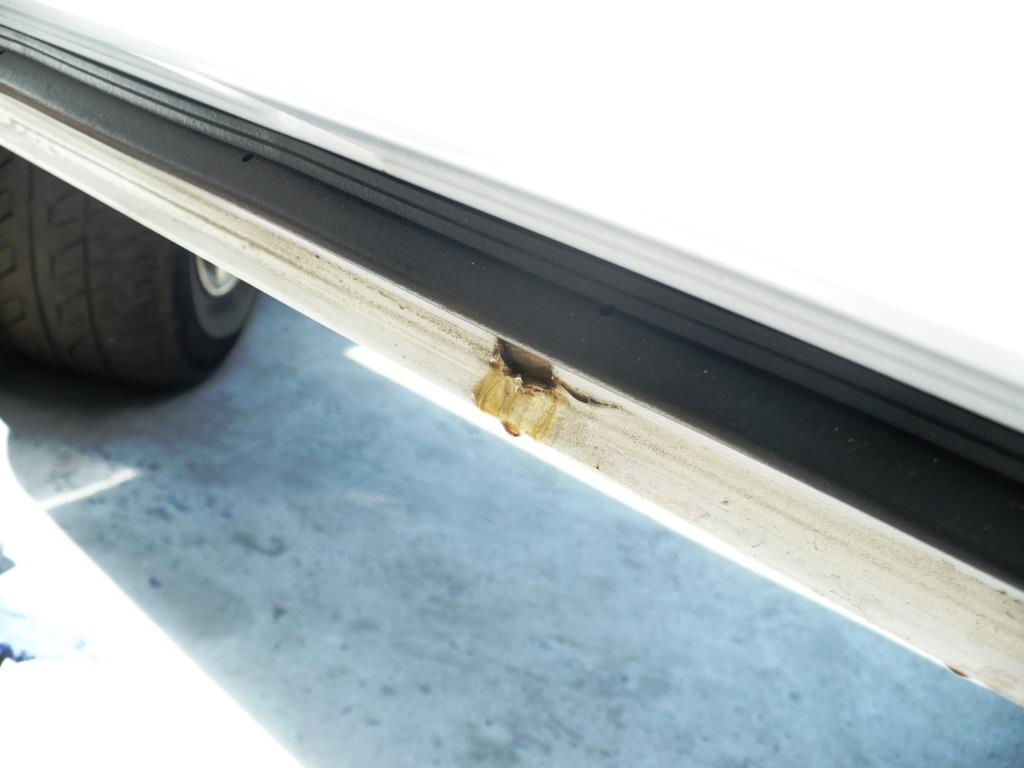

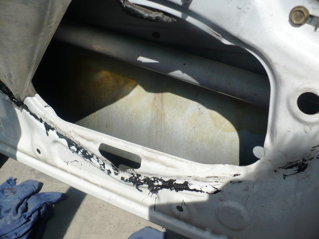

Там внизу три отверстия для слива воды, должны быть чистыми. А силикагель менять надо периодически.

+1 . Исключительно вентиляция. Плюс чистый низ двери ,чтобы влага не задерживалась. И еще плотное прилегание уплотнения на стекле .

Обработай мовилем. Только вонять будет.
P1020738.JPG [ 90.4 КБ | Просмотров: 2839 ]
