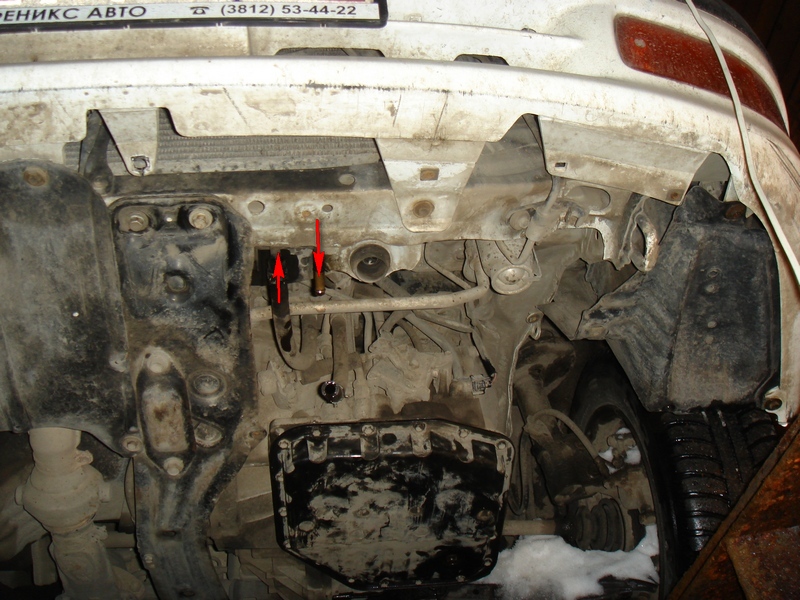

Снимать лучше оба шланга...один в пустую тару, другой в новую банку с маслом...насос перекачает. Как пошло чистое, так готово. Примерно 9-12 л жижи надо, в зависимости от степени запущенности. Один сидит на ключе в салоне, заводит машину, другой следит за цветом жидкости. Существуют варианты замены...слив в банку, потом залить через щуп столько же, потом повторять пока не пойдет чистое... Я предпочитаю доверить это дело мастеру, который подключит к аппарату и за 20 мин прогонит....самому возиться долго, у меня такой возможности нет.

а вот кстати фотка с направлением жидкости в паткубках
обратка АКПП.JPG [ 271.9 КБ | Просмотров: 6511 ]
