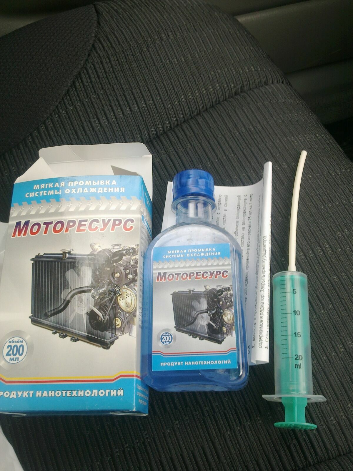

Вот именно не кола а фанта. А почему не промыть спец средством каким-нибудь. Я перед заменой антифриза лил вот такую каку
промывка.jpg [ 312.54 КБ | Просмотров: 5504 ]
Катался с ней 200 км, потом промывал проточной горячей водой несколько часов, затем дистилированной литров 20 на холяву брал. Вообщем мыл весь день. Не бытовая химия конечно но всёже. А, забыл, перед промывкой снимал термостат и на его место ставил старый без потрохов, чтоб по большому кругу сразу гоняло.
Хорошая штучка? А то я винсам всяким не очень доверяю :? ... Сколько ее надо на радиатор, может штуки 3 влить, не опасно?

О машине: 3S-FSE 2001г.
Репутация: 956
Один флакончик надо. Можешь посмотреть на их сайте http://www.motoresurs.ru/. Это не пятиминутка, на ней кататься нужно. Не по теме конечно извиняюсь, но не могу не сказать. Скептически относился к всякого рода добавкам... но их продукция реально работает. Советовать конечно не буду, это дело каждого, но протестил практически всю линейку продукции на совавтохламе.
Спасибо, посмотрел. Говорит грамотно, но как бы это не было типа Форсана (тоже наши нанотехнологии), и тоже грамотно излагали, видео есть про ДВС, работающий без масла (а отвод тепла /и не только/ маслом?, что-то про это промолчали, у меня потому и появились сомнения относительно этой присадки) :lol: . Это тапа витаминов, совмещ.в одной табл. несовместимых компонентов- такое есть, сам пил, только ничего не заметил :oops:
Как собственные впечатления от этой промывки радиаторов (надеюсь без эффекта плацебо, а реальные)? Да, и пару тыщь кататься- зима пройдет... :smile:
"...Толковый выбор приХодит с опытом, а к нему приВодит выбор бестолковый..."
 Заголовок сообщения: Re: Бытовая химия для промывки радиаторов
СообщениеДобавлено: 23 окт 2014, 11:58
Сообщения: 1033
Репутация: 956
Кататься всего 200 км, а эфект, ну не знаю, хозяин бывший хорошо следил за машиной ( кстати форумчанин bOSE- вспомню его добрым словом ). Мыл чисто перед заменой антифриза. Грязь была конечно в слитом антифризе, но срача не было. Вообщем промывать надо, чем думай сам, главное подольше, как говорится: с чувством, с толком, с расстановкой.
