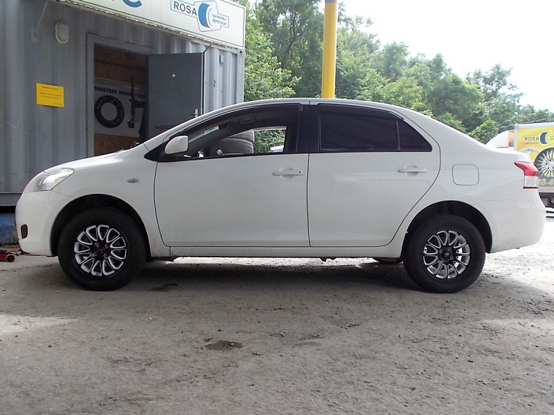

Добавлено спустя 22 часа 16 минут 54 секунды:
Вот такие взял!Поставлю на тачку, сфоткаю, как смотрится! :wink:
ООООООООООООООООООО!!!
Это хром на белом или черный хром???

Репутация: 33
На белом!

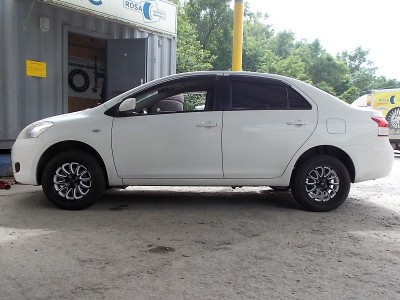

Себе когда выбирал тоже к таким приглядывался, из-за чёрного обода показалось что маленькими выглядят. Вот фото на другой машине.
43.jpg [ 122.97 КБ | Просмотров: 24057 ]

Да, на родном размере и и поконфортней.
