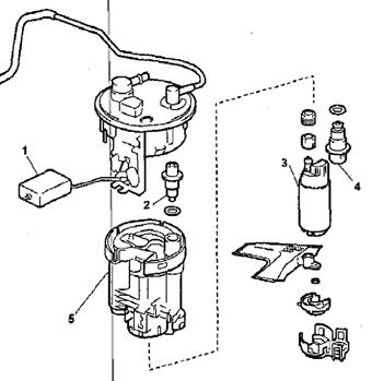

Если в баке есть вода, она разбавляется спиртом, не замерзает, и безболезненно сгорает в цилиндрах. Полезно для профилактики.
В баке, по отношению к атмосферному давлению-разрежение. При откручивании крышки воздух входит в бак. Если клапан на крышке не работает, бак сжимается, топливо насосом недостаточно нагнетается в топливную рампу.
Ради спортивного интереса. Пробуй перед заводкой снять и поставить крышку.
Может и регулятор давления 4.

Ольга, в первом посте я описывал, что с ключа была такая проблема.
Про водичку понял, спасибо.
Ну вот открывал я крышку бензобака, от туда воздух выходит, или так сказать пары бензина, и не мало :good:
Ладно понял, где копать если что случится, тьфу-тьфу. :D
