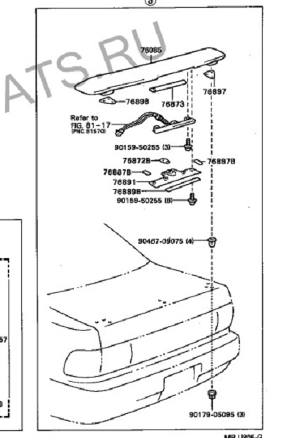

стопарь в спойлере перегорел, открутить его не снимая спойлер не выходит, как его снять понять не могу, может кто сталкивался))

Добрый день! Крепление - 2 варианта, либо изнутри крышки багажника смотрим головки винтов\гайки, либо (если головок\гаек нет) он прихвачен на 2х-сторонний скотч, тогда "струна" в помощь.

Примерно так
спойлер.jpg [ 56.53 КБ | Просмотров: 3345 ]

дело в том, что изнутри этих отверстий не видать))

Открутил??? Есть же отвертки разные, есть и биты в воротки низкие. Победил?? :smile: :?: ...
 Заголовок сообщения: Re: спойлер camry sv30
СообщениеДобавлено: 13 янв 2015, 19:38
Там гайки внутри,их открутил и потом тянешь.
Можно еще попробовать открутить отверткой изогнутой(не помню правда какая там,крест наверно)а потом сдвинуть на себя там направляющие.
И еще один момент(я просто купил крышку багажника от SV32 с спойлером)я когда снял эту планку заднюю то увидел 2 вещи:
1)провод питания с уплотнением и вытащить его ну если и можно то очень не удобно и туго.
2)там нету в этой планке лампочек(там много,много красных светодиодов)
Ну это у мня что я увидел,может у тебя там лампочка.

может кому будет интересно)) я его все таки снял) ради перекраски авто и последующей заменой этого спойлера на штатный от skyline bnr32)) снял следующим образом-посередине шпилька откручивается без проблем по доступу, а к крайним подобраться сложно, просто просверлил новые дырки для наилучшего доступа, иначе открутить его обычным, подручным инструментом, было бы невозможно, а е ли и возможно, то смахивало бы на порно))
