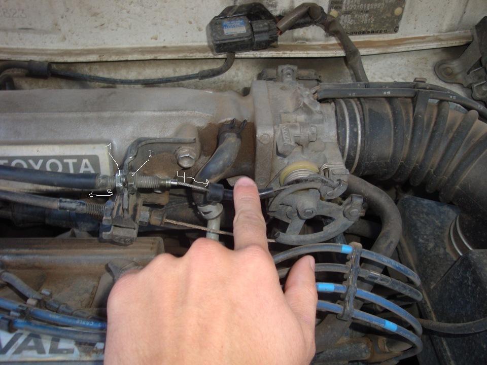

Фот фото нарыл в интернете.(движок заглушен)
Что бы тросик натягивался нужно ослабить гайку 2(можно смело мм 10 по длине откручивать)потом двигаем оплетку тросика в направлении стрелки 3 что бы гайка 2 уперлась в крепление и подтягиваем гайку 1(не затягивай только сразу)
Открой руками за барашек заслонку полностью(имитация что ты нажал газ в пол)и пальцами попробуй тросик кикдауна подергать в сторону стрелки 4(при полностью открытой заслонки он должен немного ходить,при подергивании немного вылезать из оплетки)при этом даже слышно как в коробке дросселек клацает.
Если хода нету то ослабь немного(если слишком большой то подтяни еще(большой ход или маленький я на глаз выставлял)Затяни хорошо гайку 1.
В любом случае потом прокатись и посмотри как машина переключается(я делал что бы было похоже на старые переключения при старой коробке)
Вот так методом тыка я выбрал эту тупость.
Еще к сведению,я хотел тросик менять(так как у новой коробки отрезали кончик и колхозно наклепали железку,тросик с старой коробки взял)мне сказали что тросик поменять 4000 р+настройка.
Так что смотри,если трос не получится подтянут так как резьбы не хватит,цену примерно знаешь(может у тебя и дешевле а то у нас в Томске борзеют по ценам)
:wink: Удачи.
ТРОСИК.jpg [ 87.93 КБ | Просмотров: 2656 ]
