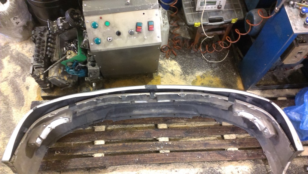

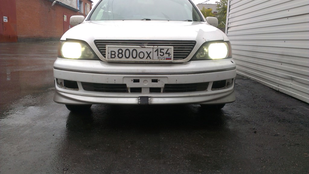

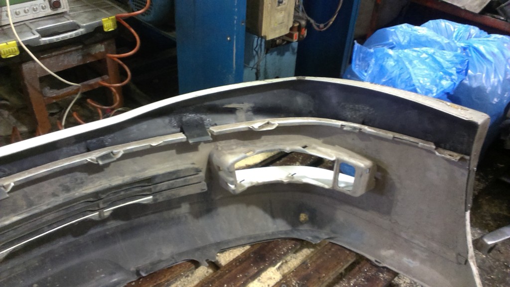

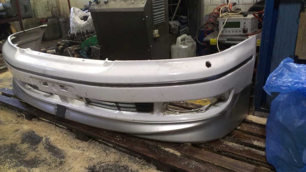

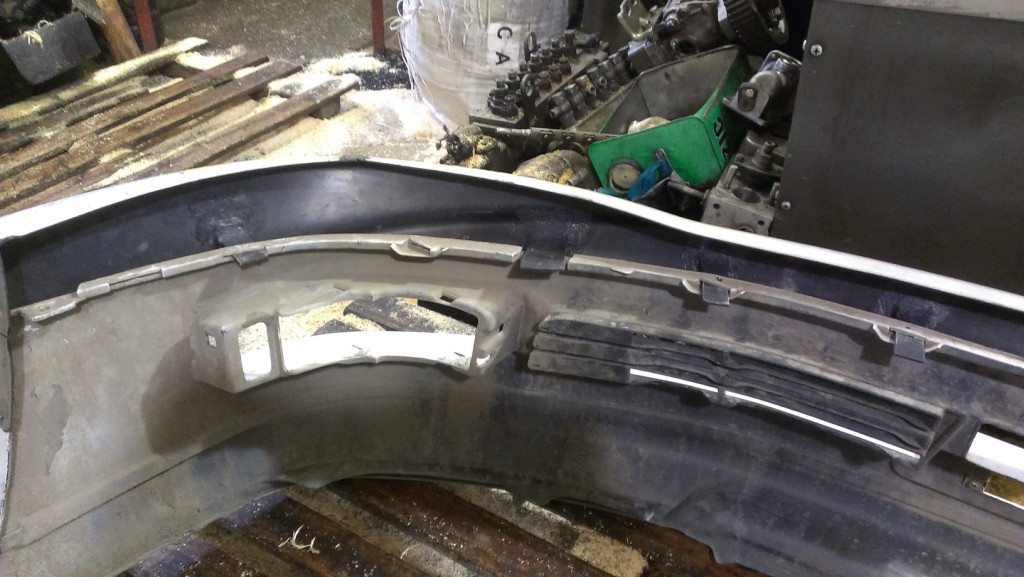

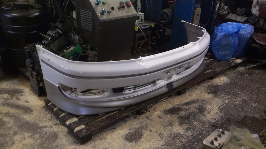

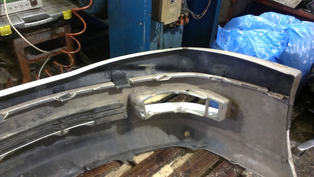

Всем привет! вернулся с отпуска и решил доделать передний бампер! очень нравится передний бампер с губой от рестайла, но стоит космос да и с губой фиг найдешь + фары нужно менять, а все что родное предлагают на до рестаил мне не очень нравится ИМХО! поэтому выбор пал на губу от MARK 110 кузова! взял у мужика за 2000 р! Прикинул вроде ни че так)))) крутил её вертел возле бампера и вот что получилось! смотрите фото ниже :oops:
Для переделки потребовалось:
-фен строительный
-саморезы для временного крепежи и подгона
-паяльник
-сетка пояльная
-пластик для пайки (искал что бы можно было расплавить, офигенно подошел пластик от стокового порога, сращивается как родной)))

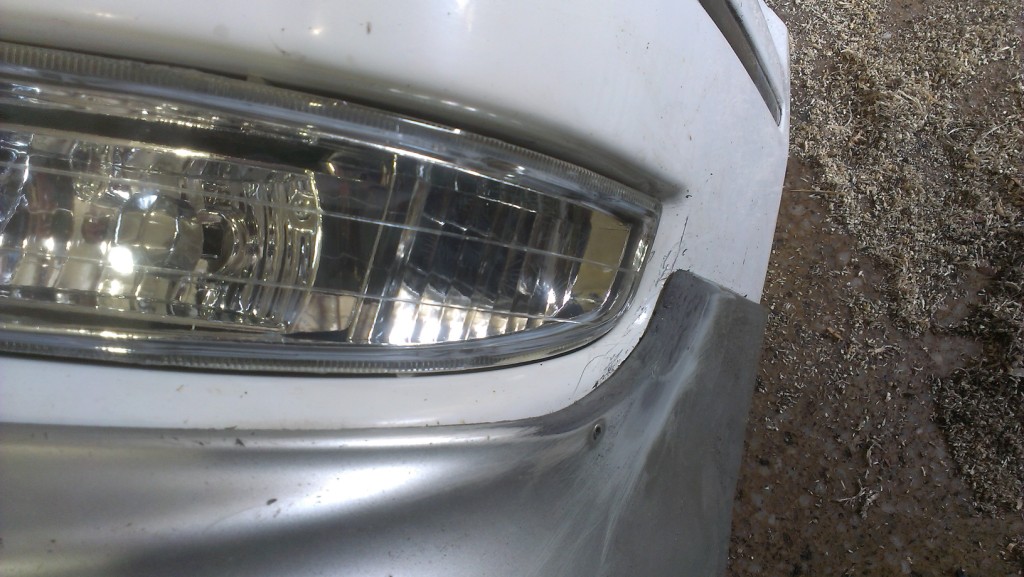

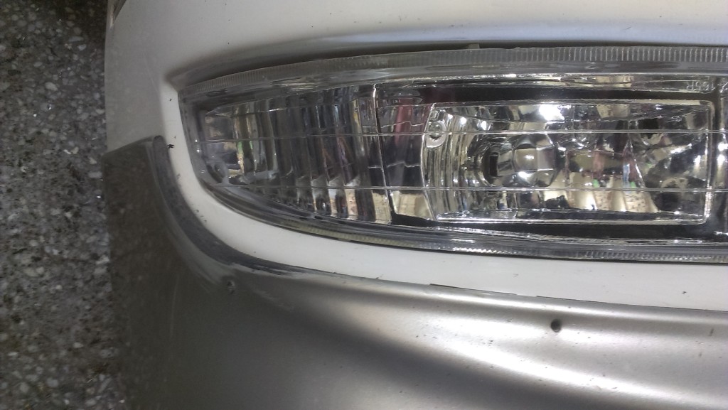

В центре распил так как губа короче и натянуть её не получилось, впаявал кусок примерно 5см! По высоте точно такой же как и со стоковой губой, только немного длиннее защиту придется наростить но это мелочи, крепления сделаны в родные места! Уголки возле туманок выпирали, были срезаны и напаян новый бортик!
Осталось только покрасить но финансы после отпуска, как и у многих поют....... да еще так громко))) :evil:
Заценивайте!
P.S. Еще прикупил туманки хрусталь кому надо ссылкой поделюсь)))!
Добавлено спустя 2 минуты 17 секунд:
И еще немного!
Комментарий к файлу: Бампер не прикручен, а просто приложен, в некоторых местах провисает!

греть пришлось губу или он и так облегает бампер хорошо без зазоров

Конечно греть))))) если есть интерес могу заморочиться и все точки изгиба отметить!

единственное что колхозит, это саморезы, я так понимаю они так и будут, сквозняком в бампер через губу

Нет! саморезы нужны только для подгонки изгиба и для закрепления во время спайки! все дырки от саморезов я уже запаял, без них прекрасно лежит! верхняя часть будет приклеиваться на скотч как и все обвесы!!!
