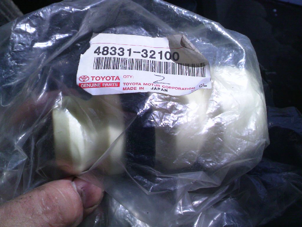

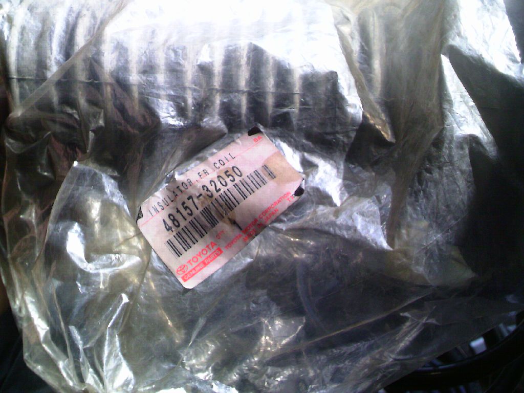

Пришло время передней подвески приобрел заранее .
пыльник амортизатора 48157-32050 - 2*550р
отбойник амортизатора 48331-32100 - 2*300р

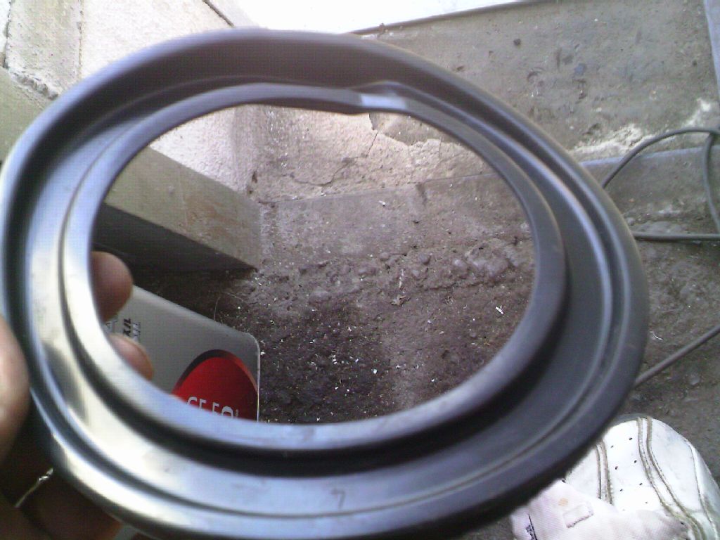

проставка пружины (номер не знаю подходит от LIFAN копия тойоты короллы)
пружины решил оставить те-же

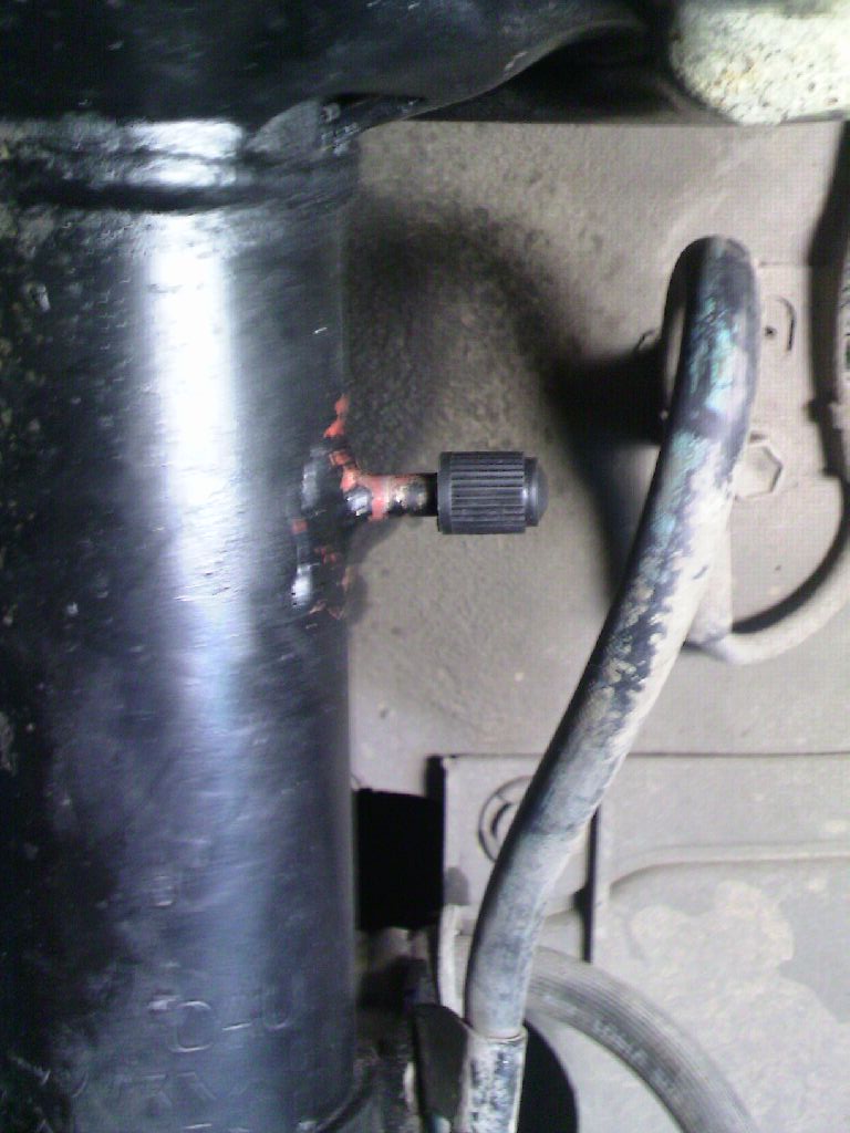

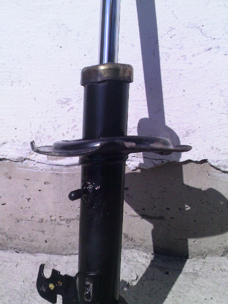

По совету знакомого обратился сначала за консультацией на СТО по восстановлению работы стоек(их нужно было прокачать)сам он на восстановленных стойках катается не первый год, договорился о времени подъехал на СТО их осмотрели сказали будут как новые работать и дают гарантию на работу.
Были почти вот в таком состоянии шток не хотел выходить вообще. http://www.youtube.com/watch?v=27ZX03M9eFQ
http://www.youtube.com/watch?v=80U-ZvkVVO8
Снял стойки привез в ремонт и вот чудо через час они ожили да так, что я их с большим усилием только смог прокачать. Сказали, что заменили масло , почистили сальник и само-собой впаяли для прокачки сосок от бескамерки. Так что жесткость работы стоек можно будет регулировать самому увеличивая или уменьшая давление в стойке . За работу отдал всего 2000 р.

Под колпачком на соске нипель?
:smile: :?: ...
 Заголовок сообщения: Re: Вторая жизнь передних стоек
СообщениеДобавлено: 26 авг 2014, 05:15
Экспериментатор
Сообщения: 693
Тем: 23
Репутация: 297
:smile: :?: ...
Да, у нас тоже так делают - газовый подпор можно набить компрессором.
Единственное - у нас это все делается в комплексе - с заменой верхней заглушки на стандартную гайку, стойка делается полностью разборной. Иначе - через какое-то время сальники доумрут - и вся эта суета будет напрасной.
