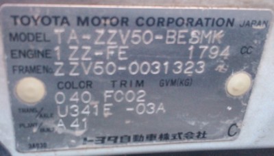

Всем доброго!!! Подскажите не грамотному, надо оооочень срочно!!!
Виста ТА-ZZV50, 2000г.в., АКПП U341E-03А, походу накрылась, купил контрактную, называл при выборе абсолютно все данные, дали, как сказали полностью мою, но когда сдернули мою (решили менять сами, т.к., по близости спецов нет) нашли казалось бы не значительные отличия, но сомнения не покидают голову... если бы не они, то сегодня бы уже воткнули, а машина оочень нужна, надо супругу через три дня везти далеко :(

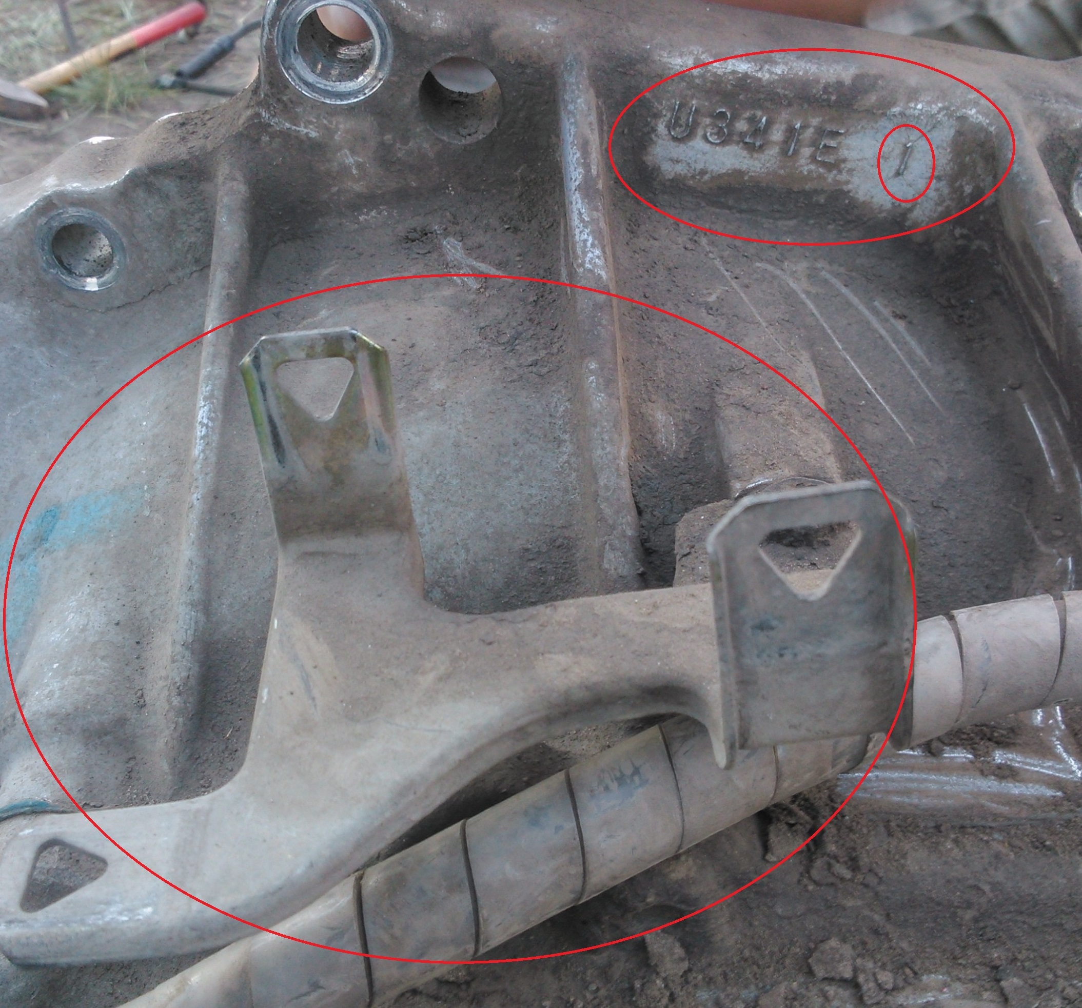

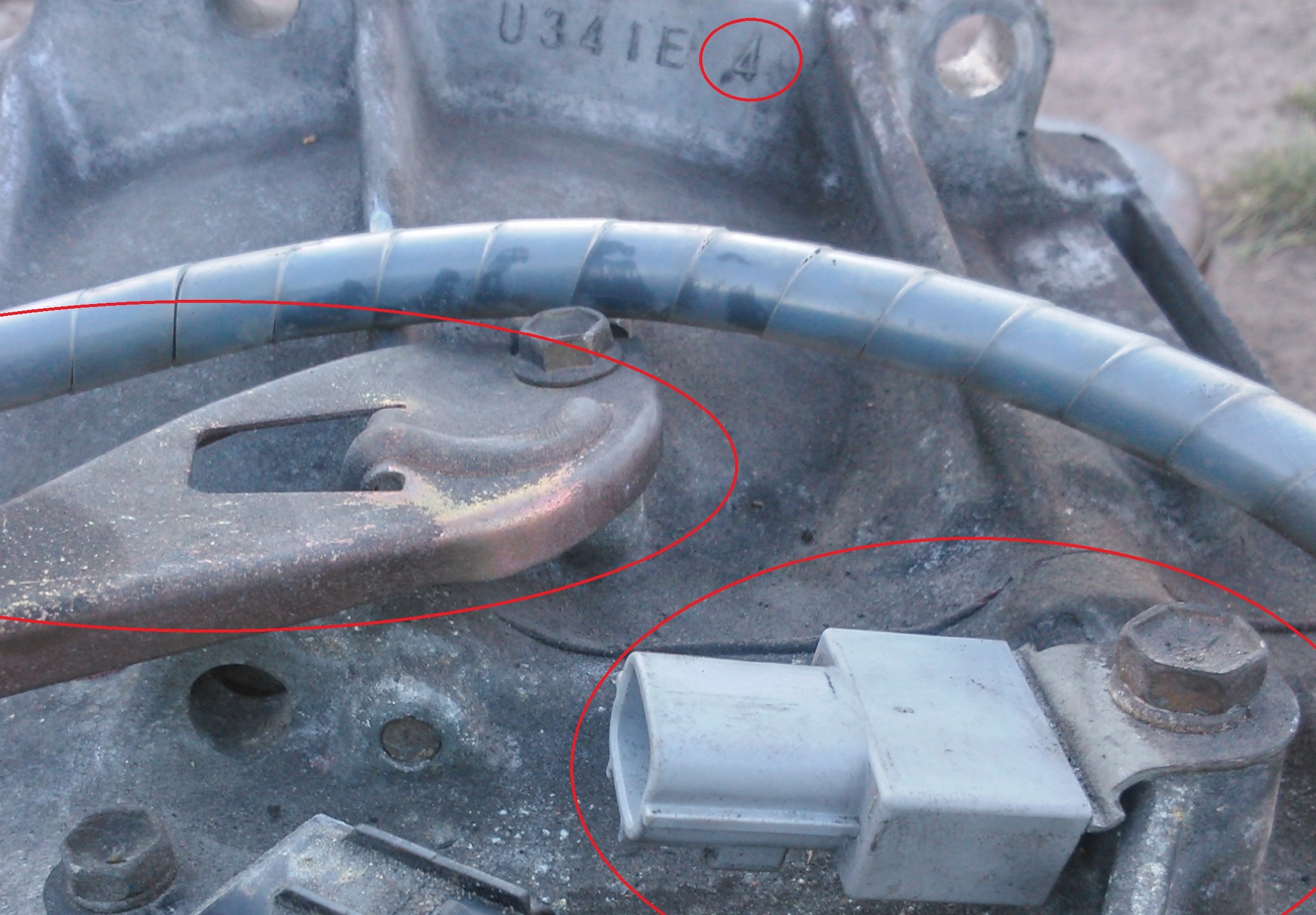

В общем: У меня на табличке написано (№1) U341E-03А, когда сняли мою коробку обнаружили (№2). Смутило, что на табличке U341E-03А, а на колоколе АКПП эта пресловутая "1", и все бы ничего, но на контрактной стоит "4", также на контрактной и моей разные крепления под провода датчиков (№2 и №3"). Еще на контрактной коробке есть какое то подобие датчика №4 а на моей нет. Еще на моей коробке, внутри колокола, под "бубликом с маслом" номера не совпадают, (№5) у меня АТ 5, на контракте АТ 15.
Вопросы:
1. Что это за номер на коробке "1" и "4"?
2. Если это модель, то у меня же 03А?
3. Разное крепление под проводку...
4. Датчик на контракте какой то?
Ну в общем как то так( Прошу вашей скорой помощи...
Комментарий к файлу: №1 Мои данные

Комментарий к файлу: №2 Номер коробки "1" и крепление проводки датчиков

Комментарий к файлу: №3 Номер на колоколе "4" и крепление проводки датчиков

1. забейте на левые маркировки...так япы обозначали партии, периоды, доставки, или отличия поставщиков...это их внутренние маркировки.
2. совпадение модели U240E-03A больше, чем достаточно.
3. Крепления могут отличаться...как например рестайл-дорестайл. Перекрутите со старой, если на контракте совсем левая.

Подошла, работает на отлично.
Добавлено спустя 1 минуту 33 секунды:
СПАСИБО.
