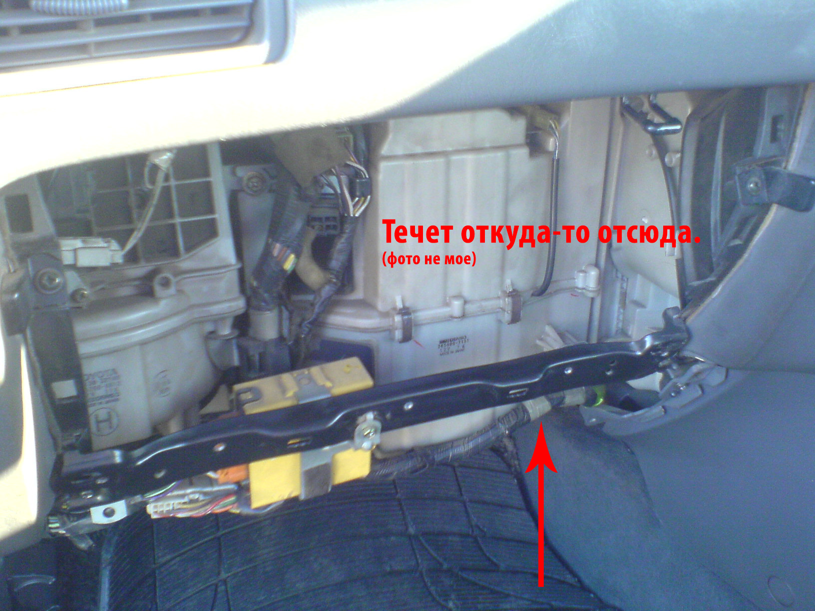

Я грешил на радиатор печки, но как я понял он находится не со стороны пассажирского сидения, а где то за центральной консолью? Капает в правом верхнем углу, если смотреть с пассажирского сидения.
Думал если кто нибудь знает что там может течь, то сперва купить шланг/патрубок/герметик чтоб сразу устранить теч.
Добавлено спустя 14 минут 45 секунд:
Вот примерно так

99% дело в радиаторе печки. было такое. сам радиатор можно контрактный купить занедорого 1000-1500, а вот замена в сервисе будет очень дорого. самому если менять то займет 2-3 дня. необходимо скидывать всю панель, рулевую колонку, снимать испаритель (потом закачивать фрион). Если вопросы по замене будут - пиши, отвечу на вопросы.
Фрион 8O ?? Заглянул сегодня под капот и в салон понял что течет как раз в том месте где идет соединение с подкапотным пространством (на перегородке) будем надеяться что с хамута давит из-за грязного радиатора. Может кто-нибудь подскажет как он там крепится? Там есть резиновые шланги или он полностью металлический и в таком виде выходит под капот?

Под капотом выходят две металлические трубки, далее идут резиновые трубки. Прикупает в месте соединения хорошо, поэтому если будешь дергать не забывай что трубки и радиатор одно целое и это все медное, то есть от небольшого усилия трубки могут треснуть. Если давит в этом соединении то капать будет под капотом а не в салоне.
