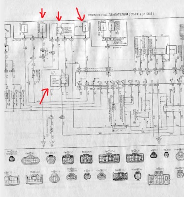

Попробуй вместо бензонасоса подключить лампочку, и покрутить стартером. Если не будет гореть, то курить схему, искать рэле бензонасоса. Проверить предохранитель EFI (15A) и IG(5A). Проверить наличие напряжения тестером на обмотке реле бензонасоса, при запуске двигателя.
На картинке схема, правда от sv40 -висты, но принцип что проверить тот же. Красными стрелками выделил, что проверить.

Я понял что у меня за глючал сигналка,Я завел и и поехал,А уменя сифонит глушитель,и рычит,Чувствительность сигналки с рабатывает,На хаду моргает и глохнет,вообще договорился на понедельник,к электрику,за одно поменят силу..Всем спасибо,и за схему тоже)Фото загружу как тока покрашу)
Новичок)ЕКБ писал(а):
Причина найдена) В начале отцепили сигналку - Бензонасос сработал! но также не заводилась( Под траблерам стоит разьем, на нём провод весел на волоске, Поменяли разьем и тут же она завелась)
