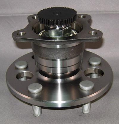

добрый день подскажите меняется ли задний ступичный подшипник(если меняется то как),или надо полностью ступицу менять?

В сборе идет,я покупал за 4500 ступицу.Зато менять легче,чем передний.

подскажите!!!! разбило задний ступичный подшипник,что лучше поменять его(как????)или меняется сразу ступица

меняется подшипник нормально лижбы был не дешовый китай, я менял взади 1000р подшипник написано япония ежу месяц один раз подтянул его

У автора 40ой кузов. На схеме там узел в сборе. На 30ой отдельно идет. Кстати если подшипники от 30ой подходят могу за недорого продать, новые в упаковке

целиком ступицу!? я брал тока часть с подшипником и херня со шпильками в сборе
на эгзисте цена от 1700 на свою ищи сам не думаю что дороже. ну я себе выхватывал целиком ступицу контракт 1500р в идеале) просто в дороге развалился подш пришлось к ближайшей конторе ползти. а у меня тачка без абс и пришлось эту звездочку обломать
