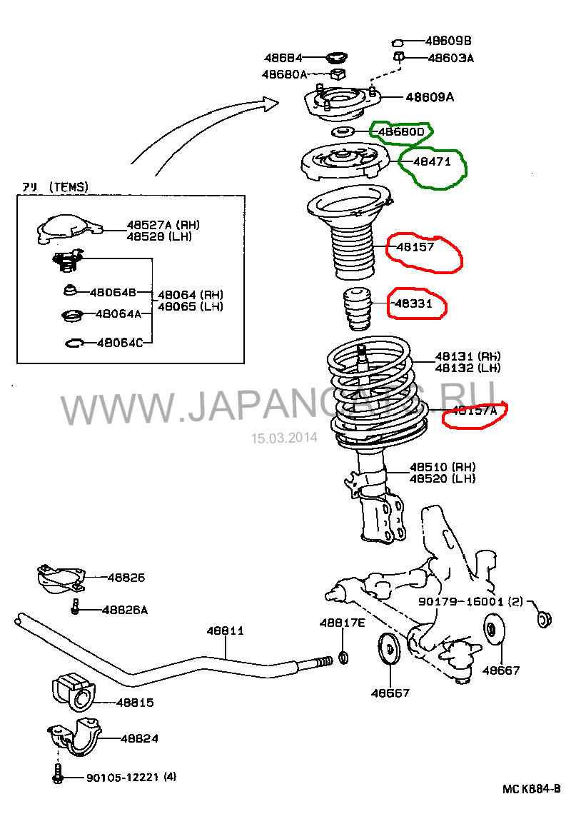

Помощь нужна вот в каком вопросе:
Передние стойки,хочу перебрать их вот на схеме красным обвел то что надо купить(это я точно знаю надо менять)
А вот зеленым обвел то что я не знаю даже что это такое(так как перед сам не разбирал ни разу)
Нужно ли это купить и поставить если нету или поменять если старое износилось?
Особенно интересует вопрос что это за деталь 48471(на задней стойке такого нету) какую функцию это деталь выполняет?
Ну и сальник 486800 его надо менять или он вечный и его трогать не надо?

48471 это металлическая чашка - верхний упор для пружины. по идее ее не надо менять если не сгнила. а сальник хз я его не трогал

Ну получается лучше купить новую и поставить,не понятно зачем она конечно нужна(подозреваю что связано с тем что стойка немного вертится)
Значит куплю пыльник,отбойник и эту чашку железную+проставку резиновую под низ пружины.
А сальник наверно действительно вечный(пока подшипник не накроется)

эта чашка держит пружину и весь вес машины, нужна она для того чтобы пружина могла поворачиваться. менять или нет надо на месте смотреть она может быть гнилая, может треснутая (у меня такое было) стоят они 600руб не столь дорого. сальник нужен чтобы опорный подшипник пылью не набивало, когда свою подвеску разбирал стояли самопальные из линолеума вырезанные, поставил оригинал они такие желтые из Резины вспененой через полтора года умерли опорники(не берите фебест, полное г.. ..о) эти резинки порвало на два кольца, к лету буду опроники от 40 й висты ставить(говорят они прочнее, да и дешевле в 2раза), и тоже с линолеума пыльники эти сделаю...

Информация дельная,значит куплю все эти детали(сальник куплю дешевый кусок Г. потом подумаю до следующей смены стоек что можно поставить попрочнее)

Я после разбора, помню "колхозил" из Вазовского, но держалось не долго....))

эт вы не опорник случайно вазовский вживляли?

от 40-й не подойдут, пройденный этап - наши больше размером
Добавлено спустя 1 минуту 2 секунды:
кстати себе поставил RBI это Китай, но уже 3-й год служат без нареканий, хотя как нарвешься...

у меня от 10 стоят.уже 2 года.хотел поменять на оригинал но и эти норм работают.
