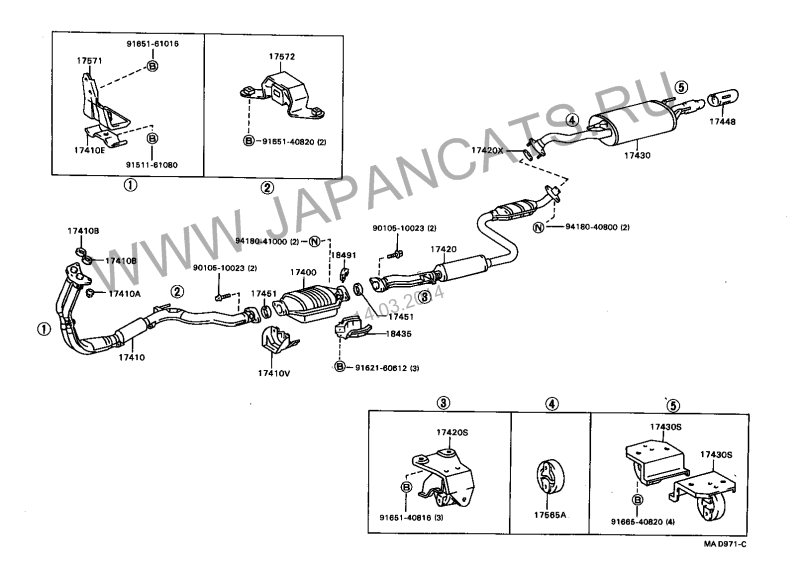

Добавлено спустя 43 минуты 40 секунд:
у меня наоборот после 2000 оборотов тока появляется

В резонаторе 17420 что-то болтается.
 Заголовок сообщения: Re: Стук при наборе скорости!прошу опытных откликнуться!???
СообщениеДобавлено: 19 мар 2014, 20:12
так точно...в каком то из них прогорели и посыпались соты....на оборотах бренчат. Так было на старой бочке, врезал туда контрактную банку.
