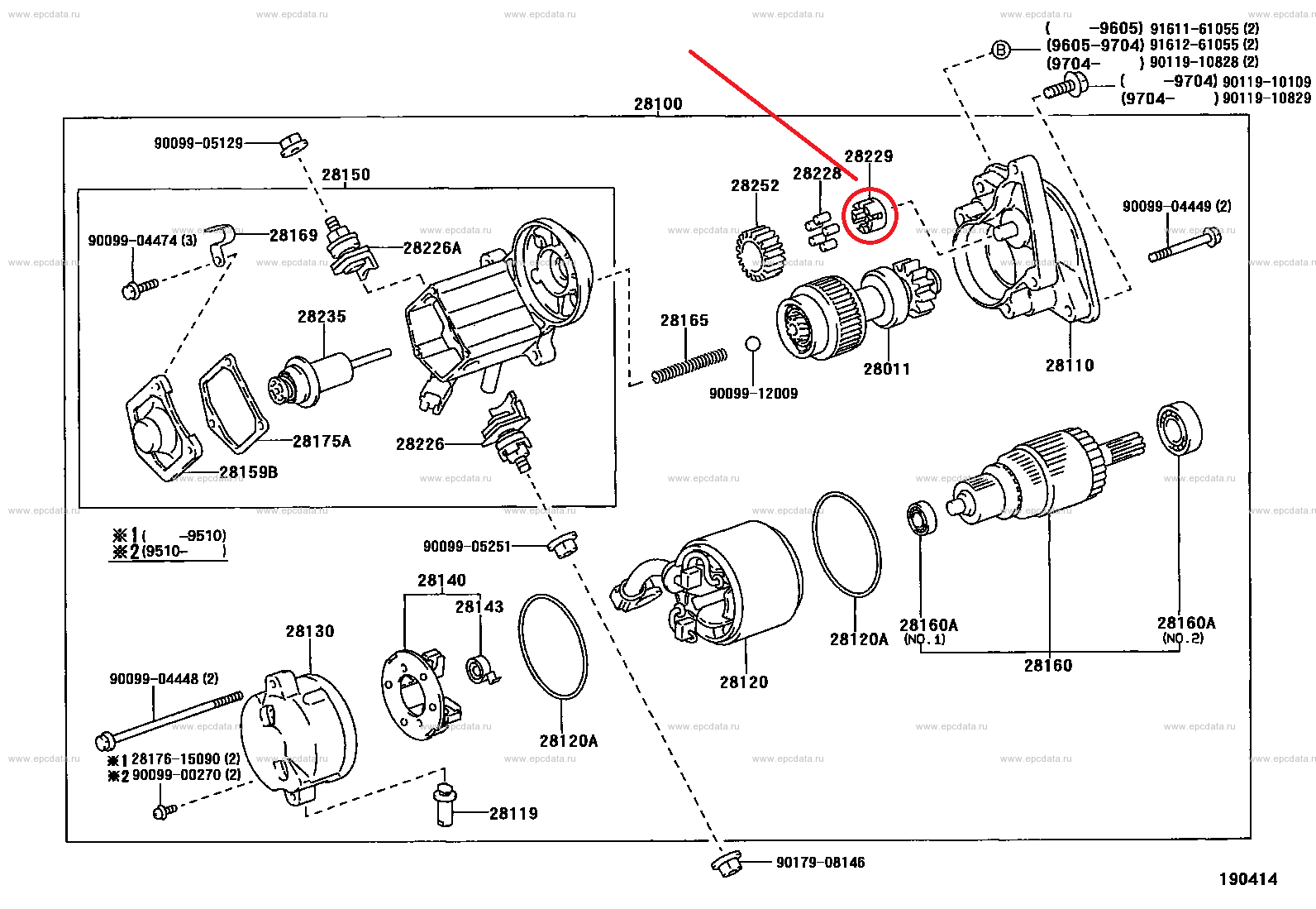

Добрый день.. Разобрал стартер и обнаружил сломанную втулку подшипника
190414.png [ 92.05 КБ | Просмотров: 4116 ]
Вопрос: Является ли она причиной срывания стартера в холостую или менять бендекс.

Привет. Это не втулка это сепаратор подшипника. Если найдешь такие ролики можно обойтись без нее просто ставь ролики в притык друг к другу.

Ролики на месте сепаратор разломан на 3 части и присутствует небольшой люфт. Просто при при заводе стартер срывает в холостую и я думаю может ли это быть из-за этого сепаратора.
Или все таки менять бендикс.

Посмотрите зубья венца маховика, если они не сбиты, то бендикс.

Из за подшипника может клинить но не проскакивать. Смотри как выше сказали зубья на венце или бендикс.

Ни чего не менял. Почистил от грязи, смазал все Нано Протеком, сепаратор заклеил супер клеем. Поставил, завелась с пол-пинка. :smile:

Разнесёт твой сепаратор склеенный, лучше выточи из фторопласта, можно обойтись без токаря, выточить на коленках.
