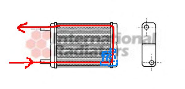

где то читал: не на ардео но все же, такая же проблема обсуждалась, пришли к тому, что входы в радиатор у нас с пассажирской стороны и выход тоже и при церкуляции весь хлам, что есть осаживается в стороне водителя, поэтому в ноги водителя дует холоднее, просто с той стороны он забит! Это не утверждение просто читал где то такое!
Так автор же написал что он новый радиатор ставил.
Такая подводка практически на всех авто.
