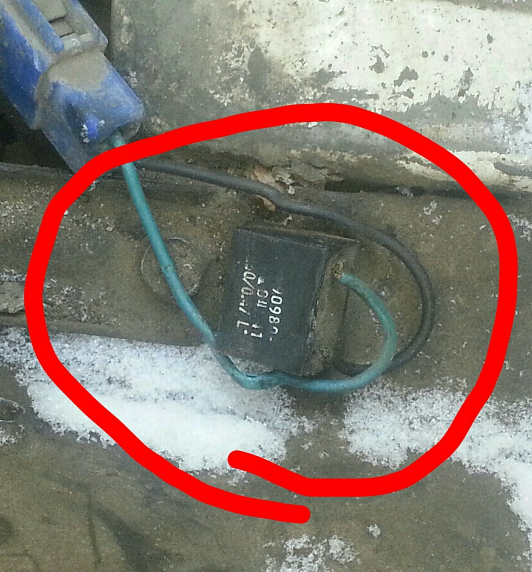

форумчани помогите.под акб найдено толи датчик толи непойми что провода почти отгнили кто знает что это и для чего спасибо . тайота виста sv22 4sfi
IMG_20140204_080149.jpg [ 899.34 КБ | Просмотров: 1678 ]

курим схемы japancats
Свободный полёт.

хотя бы знать из какой он системы....бортовой сети, топливо, освещения?! попытайся прочитать на нем маркировку полностью и выложи сюда....возможно стабилизатор сети.
 Заголовок сообщения: Re: 3S-FE SV22 что за датчик?
СообщениеДобавлено: 05 фев 2014, 14:24
Либо конденсатор, либо фильтр по питанию.

на него можно не обращать внимания на таких машинах главное чтобы мотор заводился половина датчиков лишних изолентой из замотать))))

изалентой замотал.как видитн на фото прочитать что либо не возможно.провода потом уходят в большую связку.а ждать поломки изза этой мелочи было не охото вот и спрашивал.

ни че там не сломается я на этих тачках не первый год езжу.
подкапотную табличку пришли что там написано алюминиевая возле резинки капота где стекло лобовое.
E-SV22-_____ что именно написано

по экзисту не видно этого датчика скорее свего кондер
в баке примеру на крепление бензонасоса на некоторых машинах стоит кондер на некоторых нет себе поставил без кондера все работает хотя он был

9098004041 оригинальный номер кондера, у меня без него машина не заводится :(
