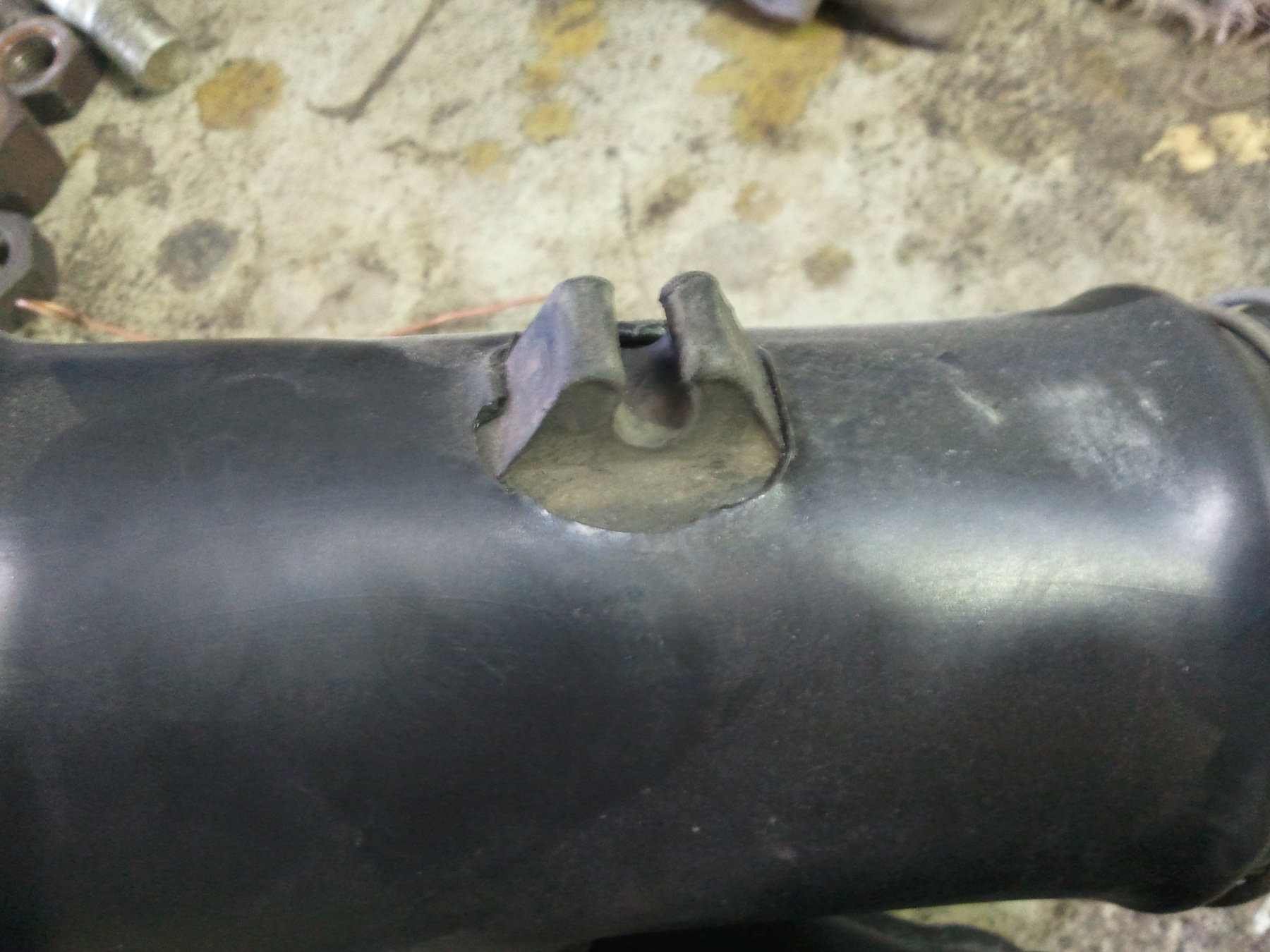

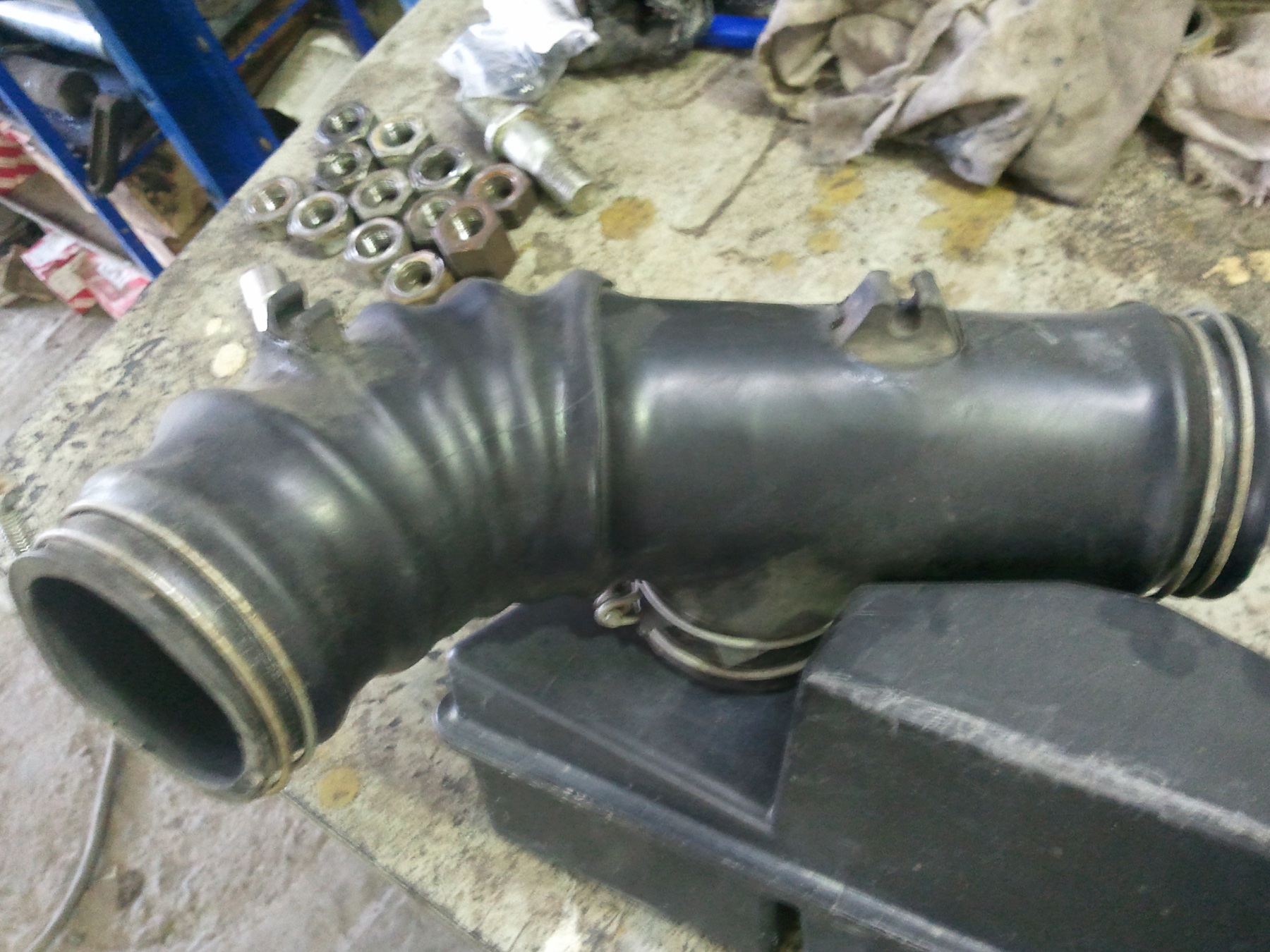

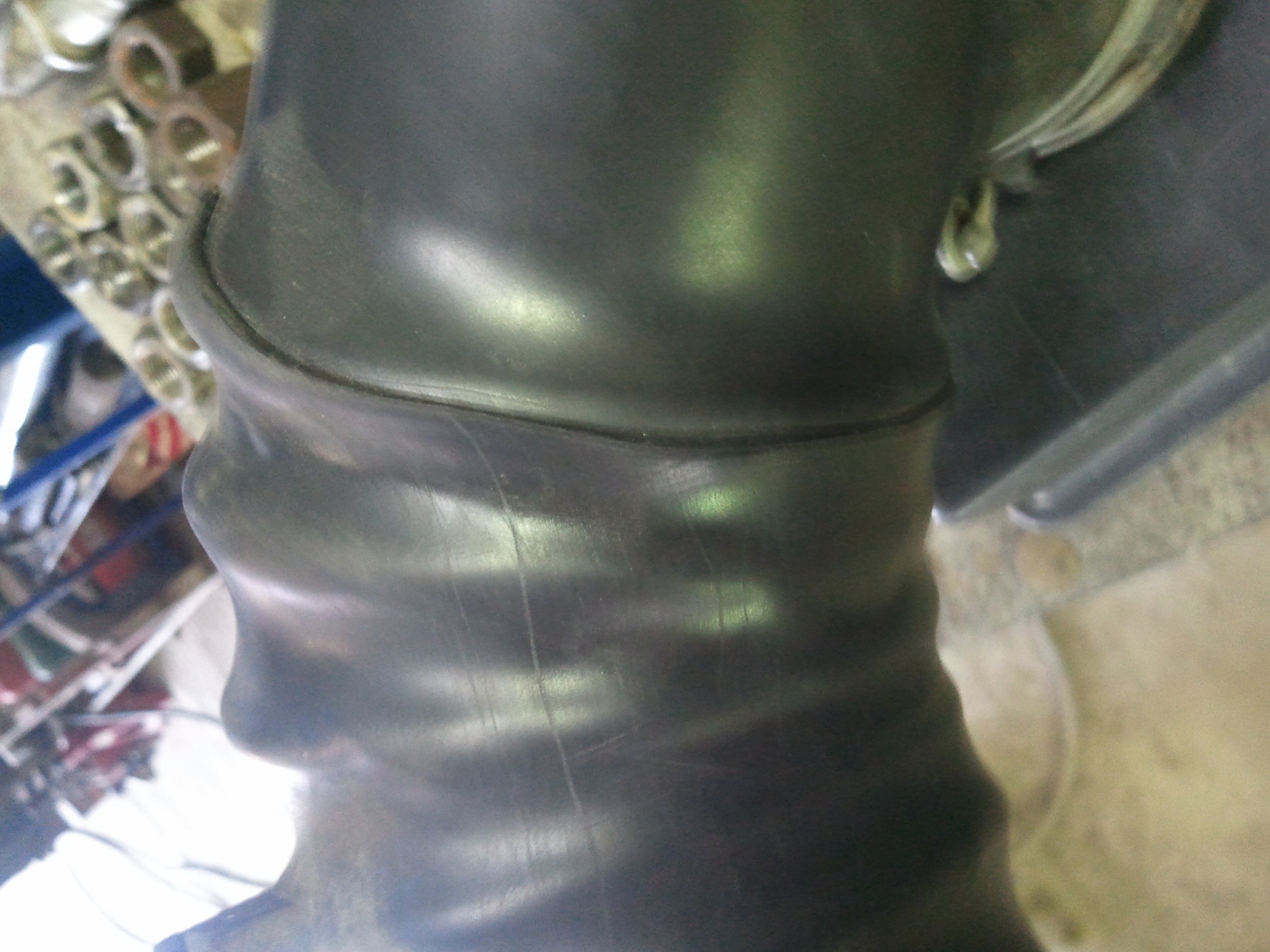

Гофру можно купить на разборке, а можно самостоятельно устранить подсос воздуха следующим образом.
Покупается термоусадка диаметром 100мм. Отрезается кусок нужного размера (учитывая то, что она после нагрева сожмется процентов на 25-30 не меньше). Надеваем (натягиваем) на чистую гофру!!! в место с дыркой. Заплавляется над газовой плитой либо ещё чем нибудь горячим.
Фотки инсайд.
Лично я таким способом излечил практически умершую гофру на sv32 (правда со второго раза, т.к. по неопытности в первый раз сильно сжег термоусадку).
Вообщем как я где то писал - потратить 1 час времени и 200р максимум.
Удачи

20120721_144203.jpg [ 593.76 КБ | Просмотров: 3532 ]
20120721_144217.jpg [ 579.4 КБ | Просмотров: 3532 ]
20120721_144252.jpg [ 717.5 КБ | Просмотров: 3532 ]
