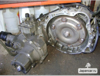

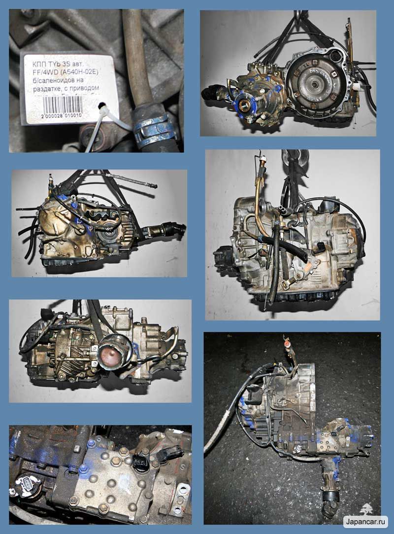

Вот картинки, первая раздатка без электроники, вторая под кнопку, сравни у себя!
filecpd (1).jpg [ 144.59 КБ | Просмотров: 5248 ]
filecpd (2).jpg [ 43.01 КБ | Просмотров: 5248 ]

Задам глупый вопрос! Кардан есть? От раздатки до заднего диффа через подвесной подшипник? :crazy:
Посторонние звуки, шумы, стуки есть? Машина разгоняется и тормозит нормально?

real,я правильно понимаю,что если на раздатке есть электрика, то она "с кнопкой" есть у меня коробка контракт от 43-го кузова,на ней на раздатке 2 датчика АБС, датчик скорости,как на переднеприводной коробке, ещё вроде датчик какой и разъём от которого уходят 2 провода внутрь. Если на машине эта "кнопка" не предусмотрена,можно сколхозить схему включения? или хоть узнать принцип работы? там вилка или что? мне хотелось бы межосевой диф блокировать, ну а если есть возможность зад подключать с кнопки-тож гуд
 Заголовок сообщения: Re: v43 Нужен ли ремкомплект раздаточной коробки или менять целиком?
СообщениеДобавлено: 13 фев 2014, 08:36
Let's Go 4WD
Сообщения: 1845
Тем: 54
Репутация: 215
Коробка A540H??? На самой раздатке не знаю что за датчики, но точно не АБС! Датчики АБС на самих ступицах находятся! Лучше сделай фотку и сюда выложи! 2 датчика сверху это как я выше выкладывал фото коробки - вакуумник, вот он то и блокирует дифференциал раздатки! Вот ТУТ еще можешь просмотреть тему, тоже не давно обсуждали, там есть схема включения блокировки. По картинке посмотришь что тебе нужно!
