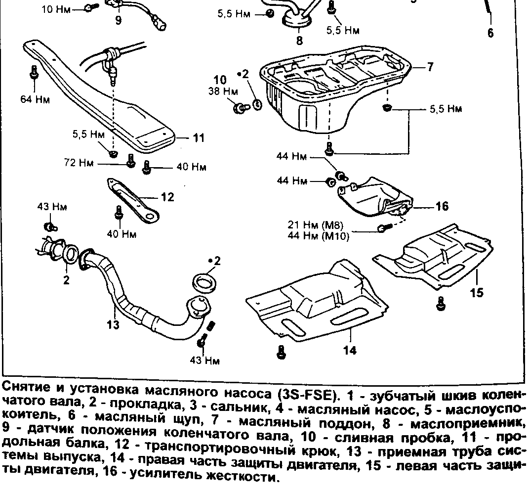

Прошу подсказать как снять поддон, поиск ни чего конкретного не дал. Так как снятие будет на улице хотелось знать, что конкретно откручивать, дабы не морозить .опу. Причина снятия не герметичность и подтекание масла, двигатель ремонтировался предыдущим хозяином и видимо герметик не той так сказать системы, не выдержал моего Motul 8100 eco-nergi. Спасибо за внимание :s_o_s:

Не знаю точно как на движках 3s-fse, но на 1az-fse необходимо было только приемную трубу снять. Самое сложное, это оттереть старый герметик :)

Нужно открутить продольную балку к ней крепится передняя подушке она останется на двс, глушитель от вып. коллектора (полностью снимать не надо),кожух маховика. Когда будешь обратно поддон ставить сильно не тяни болты очень легко ломаются(я 3-4 сломал пришлось высверливать).Удачи

Поддомкрачивать движок надо?
5,5 Нм

Спасибо это я всё понял. Вопрос : при снятии лыжи движок поддомкрачивать или он повиснет на других подушках?

В книжке написано что да...
Поддомкратить.

я не поддомкрачивал так всё легко снял
