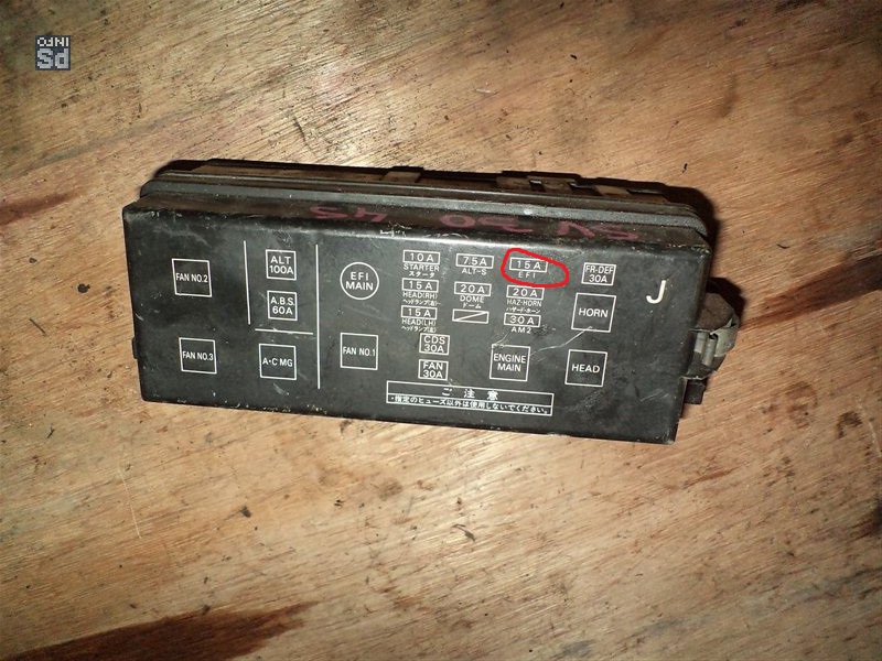

Ребята,случилась неприятная проблема,ехал по парковке,заглох,сразу за предохранителями полез,нашел 1(на фото) поменял -завёл поехал,затем через час на дороге,погасла приборка вся подсветка салона,как то странно она работала,всё тусклее и тусклее,часы также,и потухла, но машина ехала)) в общем встал.
Не работает:Подсветка АКПП, климата , поворотники ,стопари даже,подсветка спидометра и тд.А вот люстры,магнитола, аварийка и фары,багажник,всё работает...
Когда ключ поворачиваю,вообще ничего не происходит,то есть при первом повороте должны загореться часы,при втором зажигание и контрольные лампы,потом заводим двиг,но ничего этого нету,то есть как будто аккум снял,просто ключом в пустую щелкаю.Аккум новый,клемы тоже,не разряжен ,в бардачке был мультиметр-замерил.Достал опять из EFI пред,по плавило его сильно.Вставил новый-ничего.
Сижу гадаю что может быть,до дома на тросу довезли :dash:

Именно пред EFI винвоат, подплавило контакты и.т.д. Чисти клеммы преда, если пред EFI цел, втыкай обратно, заводи...

То есть предохранитель этот EFI 15А может так "начудить"? Пойду смотреть-чистить-пробовать.

Опять все переставил, там чисто все, воткнул новую 15шку , эффекта нет,всё также...
