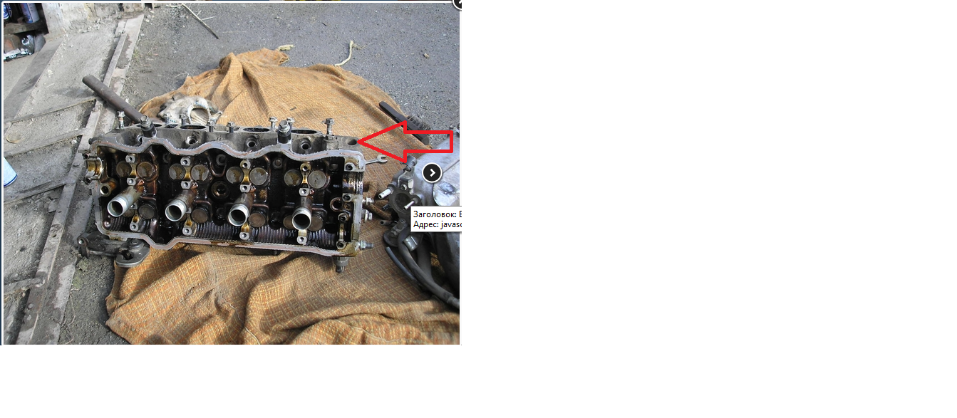

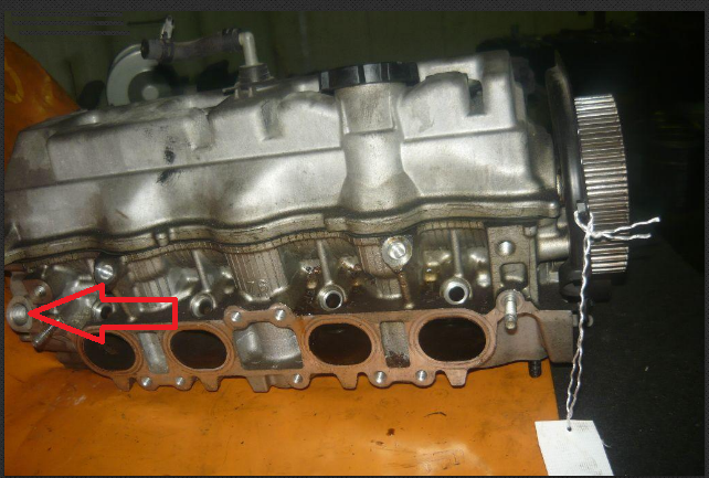

 Заголовок сообщения: Re: Что за отверстие с резъбой в двигателе
СообщениеДобавлено: 19 ноя 2013, 22:43
Зарегистрирован: 13 апр 2012, 00:51
Сообщения: 258
О машине: SV-50, 3S-FSE, DVD, 2люка, спойлер.
Репутация: 86
Интересно. У меня там заглушка стоит типа пробки заливной как на передней раздатке, шестигранная плоская. Я и думал, что это пробка.
видать прошлый хозяин, увидев отверстие, для успокоения души вкрутил :D
вот фоты везде есть это отверстие
