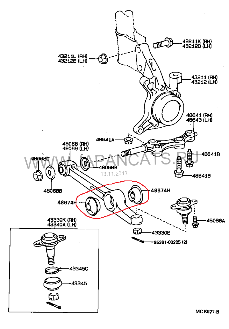

Здравствуйте давно слышу что справа что что-то стучит особенно на кочках... когда менял Масло в коробке решил и подвеску посмотреть, и начал рычаги смотреть как я увидел что в том месте, где стабилизатор и рычаг соединяются вместе виден сайлентблок, и что он уже в очень плохом состоянии... Хотелось бы спросить надо ли их выпрессовывать и как меняется? на иллюстрации видно что там вроде они не запрессованы, но кто его знает...и сколько надо покупать их два или одну немного не разберусь тк в каталоге они под одним и тем-же номером заказываются! Заранее благодарен! И с другой стороны тоже наверно будет лучше тоже поменять не так ли?!

Покупать нужно по 2 на каждую сторону, запрессовывать не надо, чтобы их поменять нужно снимать стабилизатор.

кстати, желательно посмотри на них номера, если сможешь, так как я покупал оригинал и дубль, оригинала не было, а машина стояла разобрана, так оригинал оказался чуть меньше и хлябал там. при их замене на нормальные, стук остался, заоодно купи сайлентблоки на стабилизатор, там помойму внутренний диаментр на 26, вот из-за них может стучать.

меняется очень просто, даже возле дома у подьезда безо всяких ям и подьемников, главное чтобы болты и гайки не прикипели.
