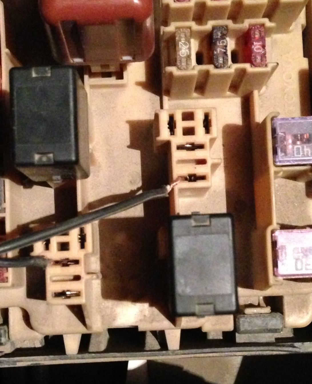

здравствуйте форумчане.
Прошу помощи у гуру))
машина vista sedan 2000 г.в 1 zz sv50
информация которая имеется:
1. не щелкает реле heater,не знаю важно ли это,но в других он щелкает,аж 3 раза,может это следствие главной причиы.
2. нет тока на фишке бензонасоса,сказали может изза слабого сопротивления(как бы насос устарел)реле бензонасоса не вкл.я насос на новый поменял,не весь,а только насос.
3.компьютер вскрыл,посмотрел,все фишки на месте и защелкнуты.
4.маловероятно,что изза сигналки.так как приехал на ней, завел в гараж,сигналку не включал,а утром не завелась.
5.перемычкой,взял нарояжения с реле EFI,после прокрутки зажиганием,насос работает,но без перемычки молчит,пробовал поменять с др.машины,то же самое,а мое реле на ней работает.это говорит что нет напряга на реле топливного насоса?или что?проверил тестером,напряг слабый,но есть.машина все равно не заводится.
6.давление бензонасос подае,вроде нормальное,пальцем не смог зажать.
Комментарий к файлу: в таком состоянии,насос качает после прокрутки зажигания.Я всегда думал,что насос должен качать до прокрутки.
image.jpg [ 337.06 КБ | Просмотров: 5064 ]

Реле heater это отопление и кондиционирование. Бензонасос включается только при включении стартера, это все можно было прочитать. Не указано: причина обращения (не заводится, троит или не тянет?) и после чего это началось? Или все нормально, авто ездит и просто не работает бензонасос?

ну про реле я heater,я знаю,что она от кондиционера,но факт что туда ток не поступает
машина не заводится,вечером нормально заехал в гараж,а утром уже не завелась
бензонасос работает,через аккум проверял,через перемыкание реле тоже,что говорит,что в проводке обрыва нету

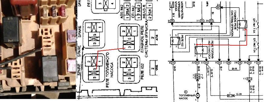

МатвеевСергей писал(а):
...завтра поменяю,датчик коленвала,если не он то вообще без понятия,изза чего все это случилось.
Причем здесь датчик коленвала? Искра же есть.
Сам посмотри куда ты перемычку поставил, ты продублировал штатное соединение м/д релюшками и все заработало.
Вот там и копай, может достаточно контакты зачистить, поджать и.т.д.
т.насос.JPG [ 73.45 КБ | Просмотров: 4951 ]
