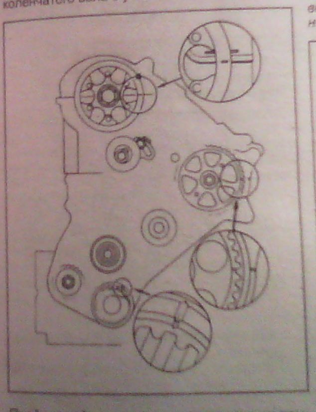

расскажите пожалуйста
на форуме что то не нашёл
если можно то подробно, что где откручивать, и где метки стоят
 Заголовок сообщения: Re: как снять тнвд
СообщениеДобавлено: 25 окт 2013, 11:43
Сообщения: 515
О машине: CV-30,2С-Т
Репутация: 72
как то так))
IMG_20131025_084032.jpg [ 184.56 КБ | Просмотров: 2520 ]
IMG_20131025_083729.jpg [ 67.12 КБ | Просмотров: 2520 ]
