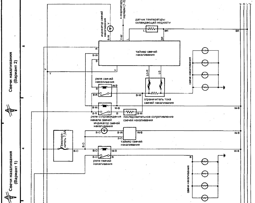

форумчане я вот что подумал
бывает что стандартного времени накаливания свечей не хватает
тоесть у меня так
стрелка(температуры) с самого низа чуть чуть поднимается выше и машина работает ровно но иногда и редко как бы начинает подтраивать,пока не поднимется ещё выше температура, я считаю это из за того что свечи выключаются
так может сделать их от кнопки, сам включил сам выключил?

Привет на 2 си две схемы включения накала смотри картинку, у тебя первый вариант. Во втором варианте когда свечи отключаются на них через ограничительный резистор идет 6,5 вольта и получается мотор завелся а свечи еще работают. Вот так и тебе нужно сделать.
Комментарий к файлу: схема
накал.jpg [ 120.68 КБ | Просмотров: 3556 ]

slava_66 правильно говорит что после основного прогрева включается цепь свечей через шунт это можно проверить на холодном моторе к свечам подключаем мультимметр начинаем греть свечи сначала будет 11-12 вольт после того ка заведёшь мотор должно упасть напряжение до 6,5-7 вольт и держаться определённое время пока двигатель не наберёт определенную температуру, если после прогрева на свечах будет ниже 3 вольт смотри что случилось со вторым реле облегчения пуска.

что за реле? можно фото
