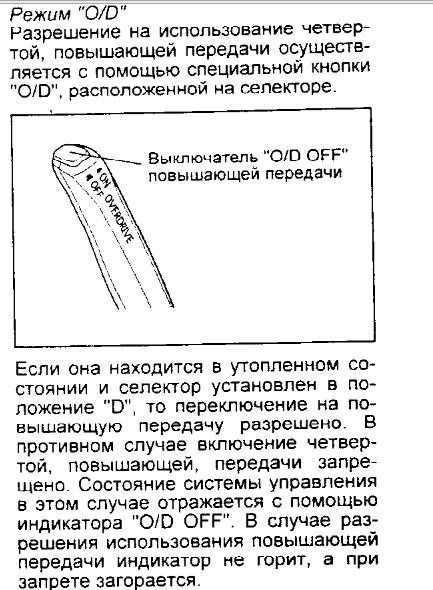

ребят подскажите когда его следует включать? мне обьясняли что по городу он выключен тоесть лампочка горит! а по трассе включать его? так ли это????

Безымянный.JPG [ 65.11 КБ | Просмотров: 1759 ]

так. но смотря какой у тебя город. овердрайв - это разрешение/запрет 4 передачи. если у тебя скорости меньше 60 то лучше без него( лампа горит) так поддерживается больший ресурс агрегата.

спасибо! значит все правильно ездил! просто один персонаж сказал что его надо включать при обгоне!

Правильно тебе твой персонаж сказал. Рекомендуется отключать овердрайв при обгоне на шоссе при движении со скоростью 110-130 км/ч. После завершения обгона его надо вновь включить. При этом режим выключенного овердрайва можно получить кикдауном (нажать педаль газа до упора). При торможении может возникнуть ситуация, когда необходимо изменить обороты двигателя, вследствие чего овердрайв нужен для лучшего торможения двигателем.
Специалисты советуют выключать овердрайв в следующих случаях:
при обгоне на скорости более 100 км/ч, если необходимо резко ускориться;
при движении по бездорожью;
при буксировке тяжелого прицепа.
Несмотря на распространенное мнение, в городе овердрайв следует включить.

значит в принципе и по городу можно его включать?

Не отключай, гоняй на 4 скоростях.

когда лампочка горит передачи 3. Не горит 4. Смотри сам, на коробке ездил?

бред, все жизнь все катаются и не выключают его, в том числе и я, единственное в гору конкретную если еду, то только тогда отключаю

Как так в городе катать на 3 передачах?? Это наоборот насилование коробки. Жму только на взъеме. И сразу чувствуется переключениемпередачи.

использую только при спуске затяжном, а так смысла не вижу.
