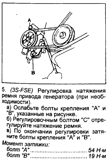

Как натянуть ремень гура? поиск смотрел не нашел , если есть скиньте ссылку пожалуиста

Если есть мануал смотри страницу 37 аналогично как на 3s-fe.

вот, монтажечкой удобно, только нету там регулировочного винта С, там есть отлив на блоке, вот монтажку между ним и насосом вклинивать надо
Безымянный.png [ 61.8 КБ | Просмотров: 2925 ]

Спасибо большое
