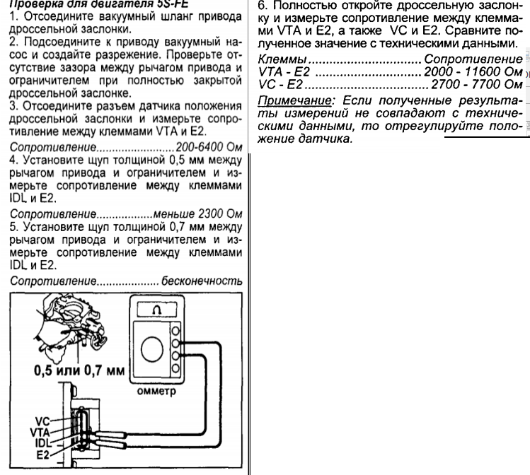

viewtopic.php?t=999392
Датчик БДЗ это дпдз- датчик положения дроссельной заслонки. Находится справа на валу БДЗ (блок дроссельной заслонки). Крепится двумя винтами с возможностью регулировки (пластмассовый чёрный)
На холостом ходу контакт IDL должен быть с низким потенциалом. Проверка сопротивления между IDL и E2 0-30 ОМ. Низкой командой на IDL компьютер понимает, что автомобиль на холостом ходу.
При установке щупа между упором 0,9 мм напряжение должно возрасти примерно до до 12 В, компьютер понимает желание вывести двигатель из холостого хода в рабочий режим и увеличивает подачу то топлива.
Порядок настройки:
1. авто заглушен, на Р.
2. Снять трубу воздухана. Отключить разъём от ДПДЗ.
3. упорным винтом заслонки, он снизу отрегулировать, чтоб заслонка перестала закусывать.
4.хитрой отвёрткой загнутой на 90 градусов ослабить 2 винта датчика.
5. подключить тестер к ДПДЗ к контактам IDL и Е2. тестер на проверку сопротивления (ОМ)
6. убедиться,что сопротивление находиться 0-30 ОМ. Если нет-Отрегулировать положение ДПДЗ. затянуть винты.
7. Вставить щуп 0,9 мм под упорный винт. Убедиться, что сопротивление IDL- E2 увеличилось к бесконечности.
Последний раз редактировалось EGeka 12 окт 2013, 15:15, всего редактировалось 1 раз.

я при снятом бдз сделал как тут
начиная с 4го пункта
регулировкв дпзд 4 контакта.png [ 197.37 КБ | Просмотров: 4603 ]

Верно, и что дальше будете делать?
Из практики-сопротивление замкнутого контакта IDL-E2 равно 20-30 Ом.

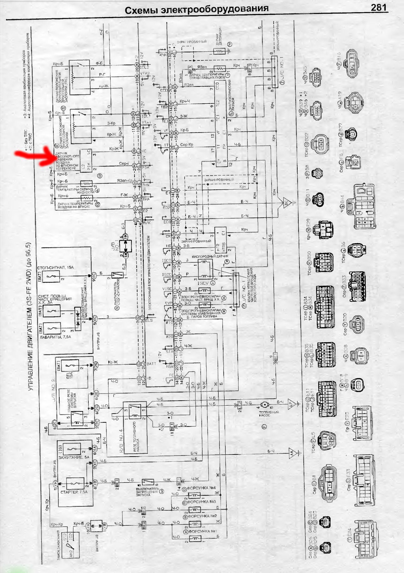

Контакт E2 это и есть корпус, масса (не в прямом смысле).
Ради успокоения можно во время неисправности коротнуть провод IDL на корпус, массу, минус АБ.
Если посмотреть Е2 корпус в компе.
