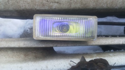

Размер 5на13,5 , основное пятно света 4-6 метров от машины. Правая на обочину и вперёд метров на 35, левая встречку не слепит
