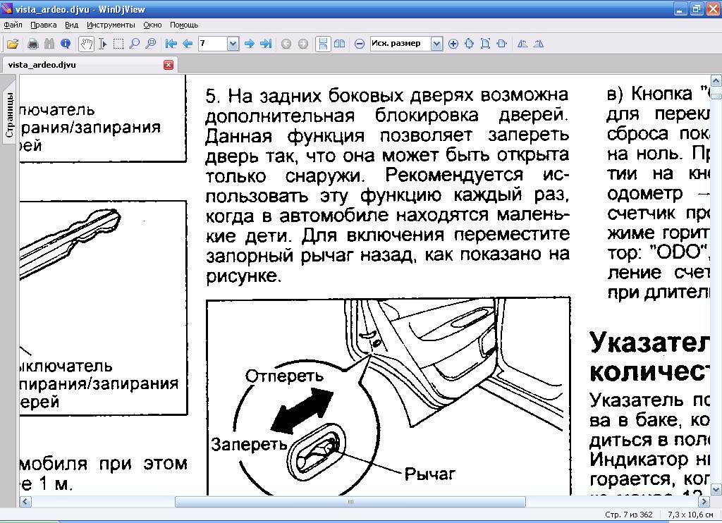

Безымянный.JPG [ 181.55 КБ | Просмотров: 2428 ]
Не об этом речь?

Ни одного ответа на свои вопросы в данной теме я не нашел, разве что продублировать вопросы там, что бы не мусорить?
igor301073 писал(а):
Не об этом речь?
Читай внимательнее, у меня наоборот двери СНАРУЖИ не открываются, можно открыть ТОЛЬКО СНУТРИ

Нет,у него автоматически 1 дверь не закрывется(а это я так понял защита для детей)
