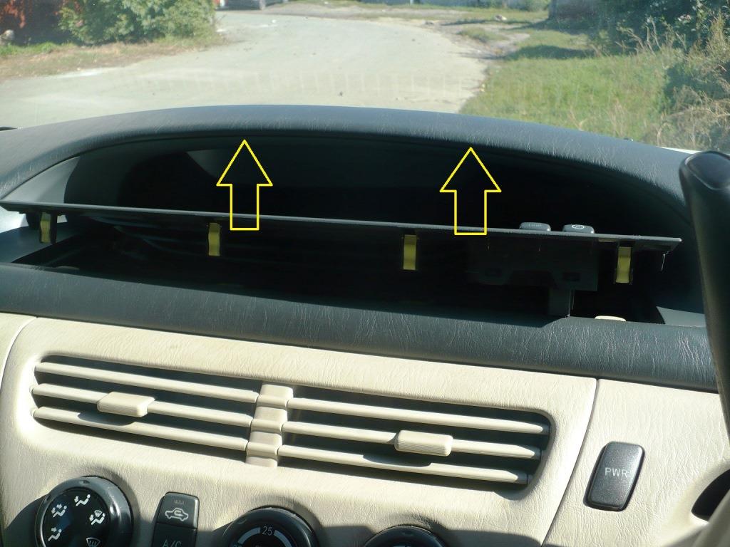

Привет всем! Подскажите как разобрать пластмасу в центре панели вокруг инфопанели? Вроде низ на клипсах с четырех сторон ? Сломать боюсь.

Здесь viewtopic.php?p=191849#p191849 и вот здесь еще viewtopic.php?p=241960#p241960

Я правильно понял ' что нижнюю панель подняли с 4 клипсами и тянем на себя ? Взаде нету клипс?

Да, выводишь из зацепов.

Спасибо буду пробовать!

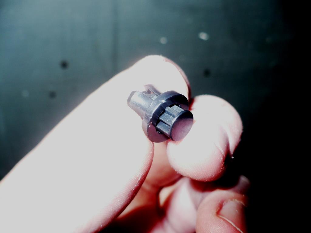

 Заголовок сообщения: Re: Как разобрать панель ?
СообщениеДобавлено: 23 сен 2013, 22:28
Репутация: 2079
Пистоны
P1030751.JPG [ 49.75 КБ | Просмотров: 2688 ]
P1030752.JPG [ 112.85 КБ | Просмотров: 2688 ]
