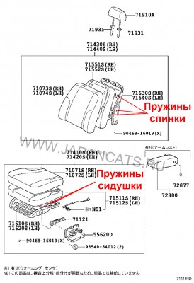

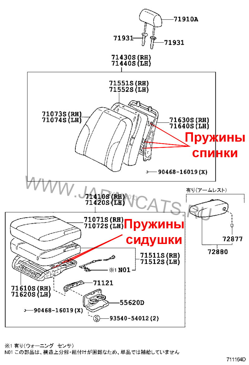

Потрошить может и нужно, да к тому же разобрать сидение это не 2 болта открутить, работы достаточно много, опыт по разбору есть -разбирал и собирал полностью все сидения. Для начала неплохо бы как-то определиться с местом скрипа, хотя сделать это достаточно сложно. Можно поёрзать на сидении с целью определения хотя бы области скрипа, чтоб сократить фронт работ - сидушка или спинка. Потом прикинуть что там может скрипеть при определённых движениях. Возможно заглянуть в каталог запчастей, чтоб иметь представление о внутреннем устройстве. Потом принимать решение, что делать и может в итоге всё обойдётся "малой кровью".
У меня у самого скрипит водительское сидение при движении по кочкам или неровностям, скрип железный типа как у панцерной кровати. Скрип издаёт сама сидушка. Когда разбирал полностью видел что пружины и корпус сиденья в некоторых местах покрыты лёгким рыжеватым налётом ржавчины. Тогда не придал этому значения, а после обратной сборки заскрипело. Есть мысли смазать эти пружины, точнее места их сопряжения с корпусом сиденья. Пружины там не витые, а типа сталистой проволоки изогнутой змейкой и натянутые на корпусе. Таких пружин там несколько и они скреплены между собой, образовывая плоскость на которой лежит сидушка. Для доступа в ним, насколько помню, нужно вытащить сиденье из салона, перевернуть его и отогнуть боковые части обшивки. Со спинкой сложнее - придётся снимать обивку. В обоих случаях скорее всего нужно будет запастись нейлоновыми хомутами вместо родных стальных для обратного крепления обивки, но опять же в каждом случае всё индивидуально, может кто-то предложит решение проще.
сидения передние.jpg [ 266.15 КБ | Просмотров: 1758 ]
