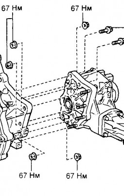

ну вы сравнили)) на ниве все в ряд стоит, одно за другим, а на 35 ваще все не так))) Раздатка крепится к блоку на 4 болта + 4 к АКПП...есть еще кронштейны и кардан... Смотрите картинки по ссылке, которые выше дал, там указаны шпильки.
 Заголовок сообщения: Re: SV35 что то с раздаткой?!
СообщениеДобавлено: 26 сен 2013, 13:00
К АКПП судя по рисунку кроме 4 шпилек еще есть порядка пяти точек крепления.
