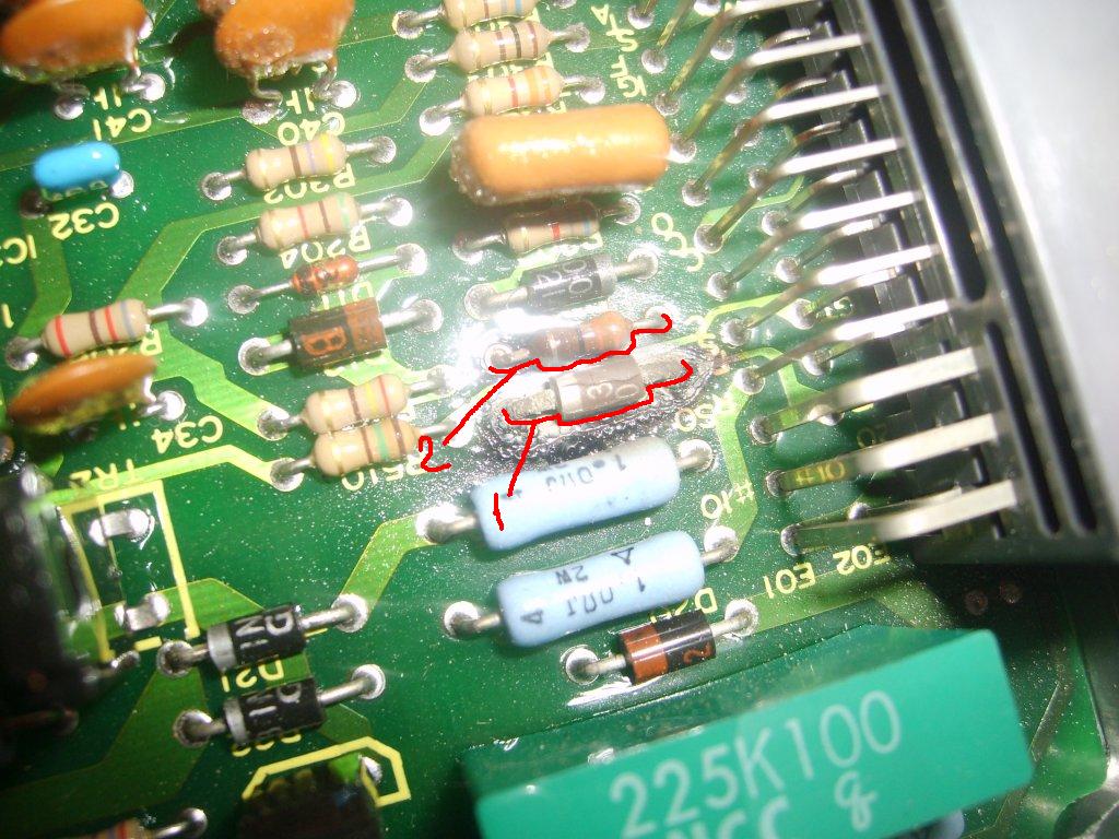

Дак вот, спустя двух дней догадок всяческих осмотров,вызвал электрика, около полутра часов смотрел, диагностировал, и говорит мол у тебя мозги нае*******. Нашел блок упр.двиг., достал, вскрыл, и вот что увидел... Подскажите пожалуйста, может кто сталкивался с этим, или подскажет что делать, возможно ли оживить мозги? ИзображениеИзображениеИзображениеИзображение

Судя по внеш.виду сгоревшей и обпАленной деталЮшек, это 1 - диод, 2 - резистор (сопротивление), они не дифицитные и их можно просто выпаять, восстановить монтажные печатные дорожки и впаять исправные такие же.
Вопрос в другом: почему они сгорели?
Вот тут надо, чтобы поработал автоэлектрик как по всем остальным элементам в "мозгу", так и по проводке, которая подводится к "мозгам", может контакт был плохой, может КЗ получилось, может что вышло из строя на внешних элементах цепей запуска ДВС.
Пусть ковыряет, это реально его направление.
хотя, если сам соображаешь, есть схема "мозга", схема электропроводки от машины, тестер и паяльник, то можно и самому.

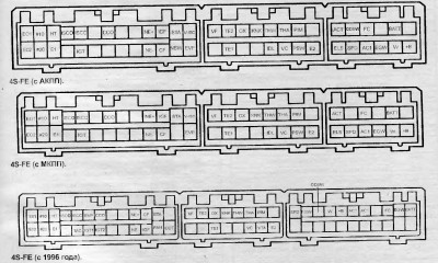

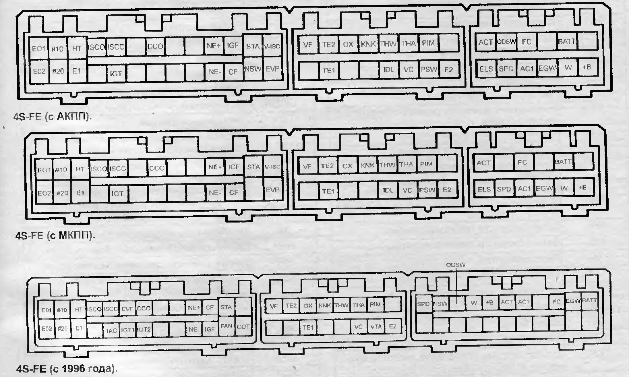

Вроде как,на дорожке диода написано (EVP).Схему не могу на 4S-FE найти,думаю с ней по проще было бы
 Заголовок сообщения: Re: SV30 4S-FE Ремонт блока управления двигателя (ECU 89661-32632)
СообщениеДобавлено: 28 авг 2013, 15:35
Если EVP, то это управления элетропневмоклапаном системы улавливания паров топлива, но ножка вроде не та. Можно фотку разъема и обозначить ножку? Или здесь отметьте

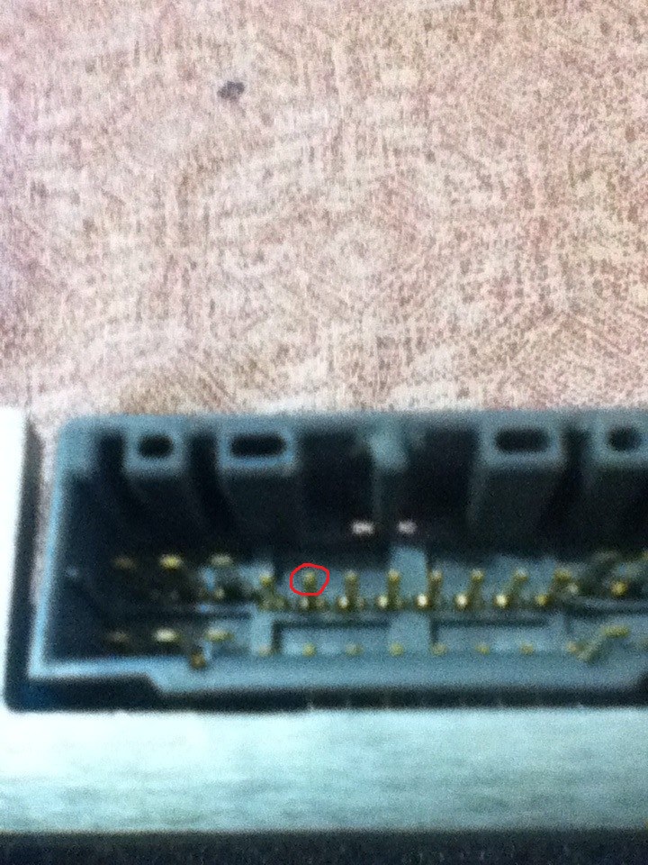

Вот,5 пин сверху
P/S это 26 пиновый разъем...

Получается цепь управления клапаном ХХ. Проверять на замыкание провод к клапану и катушку клапана (на БДЗ).
