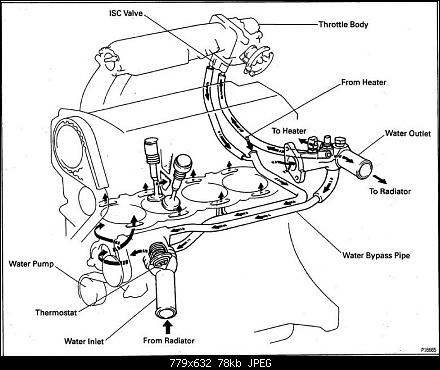

всем добрый вечер....снова проблема....печка дует холодом....на улице 27 августа, +9, а из печки ледяной воздух....скажу сразу кондер надо заправлять-так что отпадает)) но на нормально прогретом двигателе дует холодом....это при + температуре на улице!!!! а зимой то что будет???может есть у кого фото или кто обьяснит где стоят термостат который открывается и пускает тосол в радиатор отопителя, и где собственно патрубки на радиатор отопителя...сегодня разбирал вентилятор....конечно нахимичено там пздц...и печка тарахтела как трактор мать ее....даже музыку перекрикивала на 3 режиме....оказывается стоял сам вентилятор криво(не родной же)...вот уроды криворукие ставили...сегодня перебрал, поправил все...вроде тише работать стала....но-по прежнему холодный....подскажите кто что может посоветовать...а то зима скоро, а я парень очень теплолюбивый =))

Привет. Лови схемку...
Система охлаждения.jpg [ 34.55 КБ | Просмотров: 3874 ]

огромное спасибо)))) наверно кто более менее шарит все бы понял но не я...но все равно, большое спасибо))) :mrgreen:
