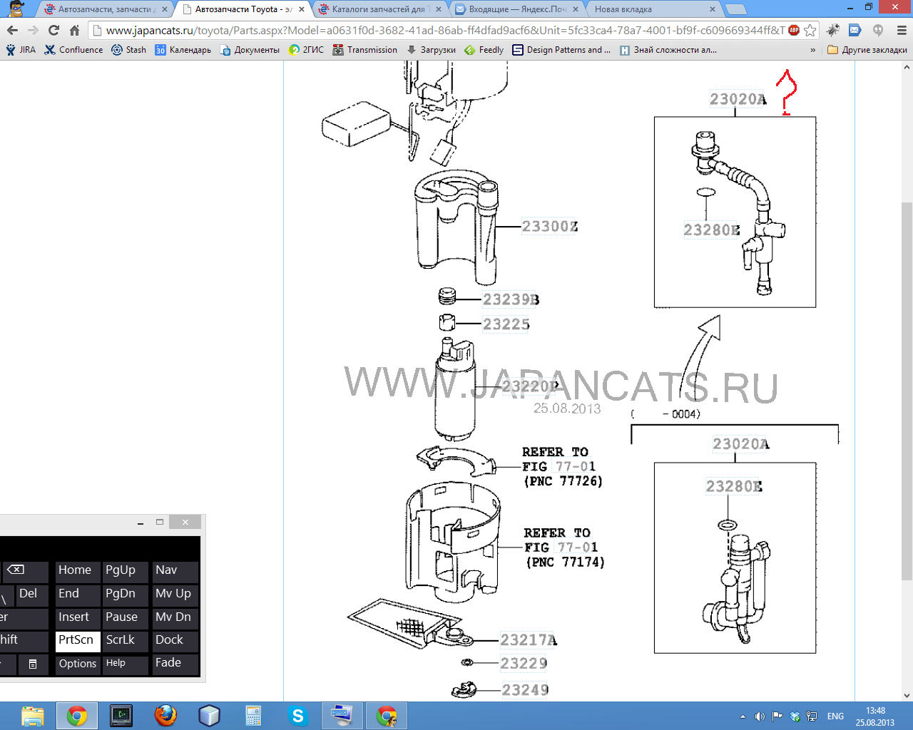

это оно?

Да,оно самое.Верхняя часть ,под 23020а.Он вытаскивается и вставляется .А вот др. г образная часть ,что идет в низ от него ,у меня такого нет.Может у FSE другой фильтр или дорестайл ,но принцип тот же.И еще я не мог понять ,какой каталожный номер у этого клапана.

На D4 в баке вместо него заглушка, может резиновые колечки пкрекосили
