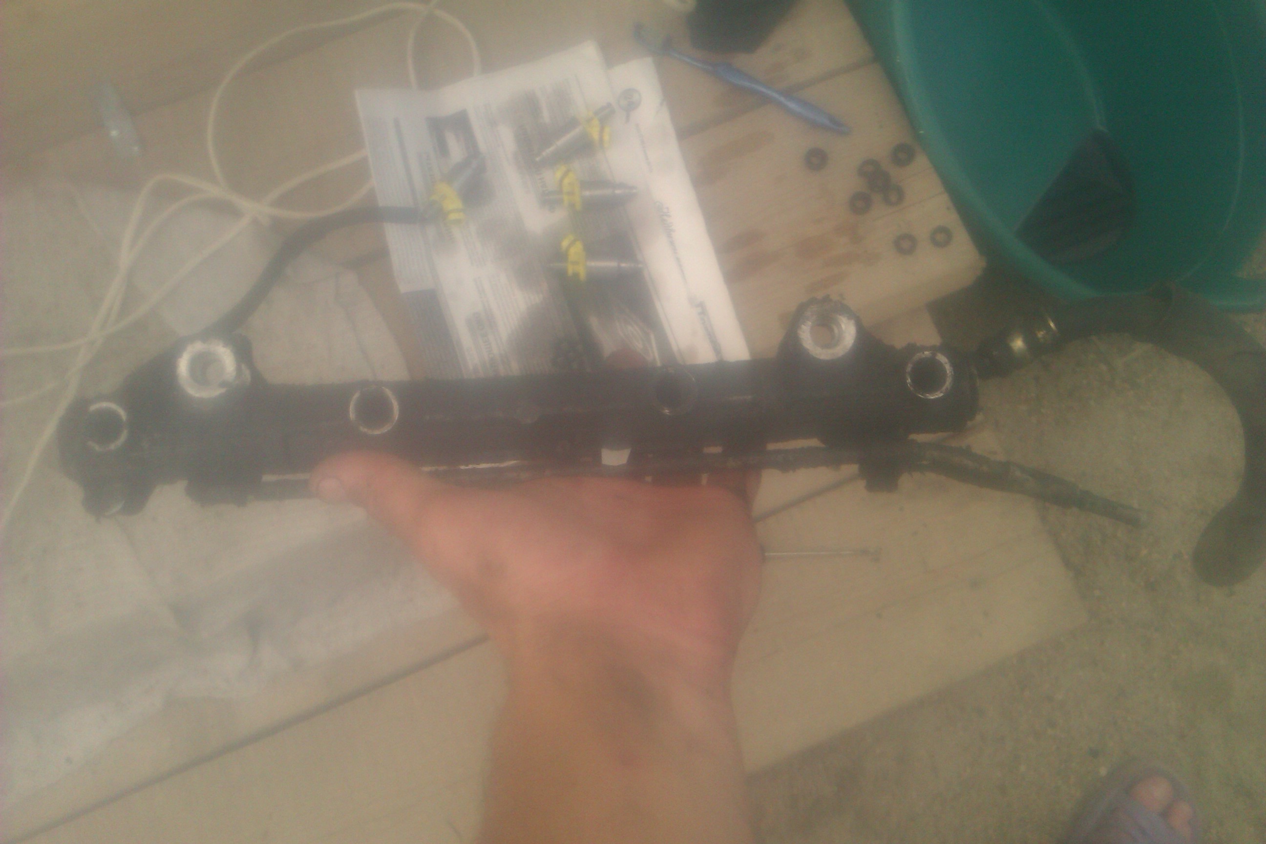

Комментарий к файлу: моя топливная рейка, очень гоязная)
IMAG0581.jpg [ 548.28 КБ | Просмотров: 13281 ]

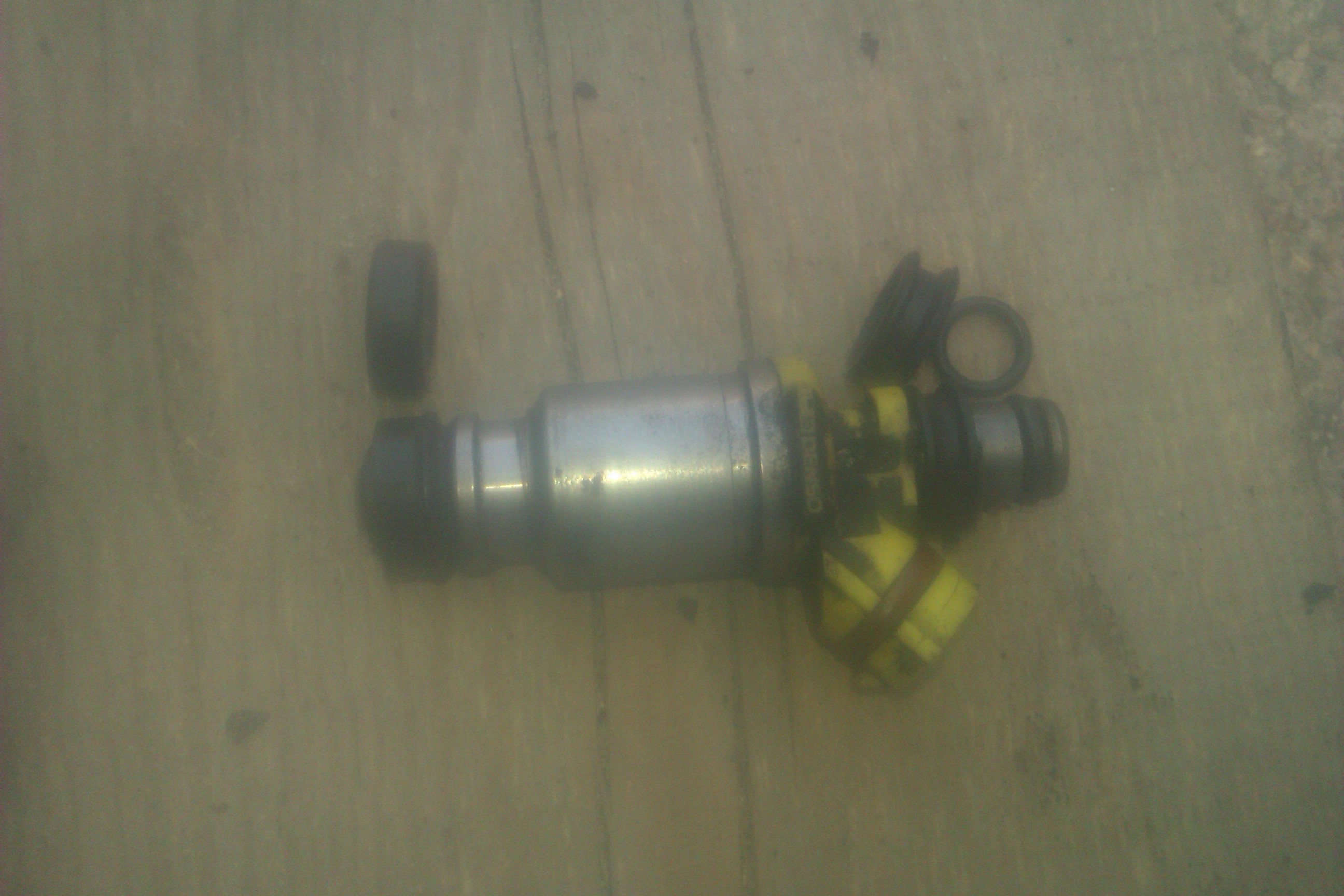

Комментарий к файлу: форсунка до промывки и чистки
IMAG0580.jpg [ 564 КБ | Просмотров: 13281 ]

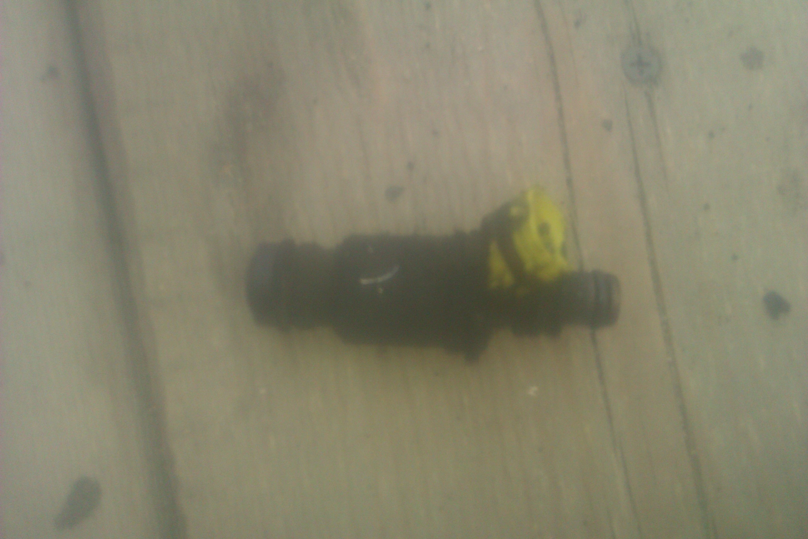

Комментарий к файлу: немного почистил форсунку и резиночки рядом поставил новые
IMAG0578.jpg [ 577.85 КБ | Просмотров: 13281 ]
