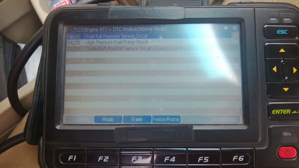

Как-то поздновато отписываюсь о том, как я все-таки в сервис сгонял, но ладно - командировки заманали, да еще и потоп этот, не до того было, в общем. Рассказываю - долетел до Хабаровска, причем летел прилично, с крейсерской скоростью 130-140, поехал в "Топливные системы" на Матвеевском шоссе, пока ждал, двигатель как назло работал как часы - 650 оборотов, тихо-тихо шелестел, мастер вышел, посмотрел, послушал, пока я ему объяснял, в чем дело, говорит, дескать, дело твое, загоняй, загнал, подключил сканер, двигатель начал постепенно чихать, как и было - подтраивать на 850-1000 оборотах, что выдал сканер, цепляю к посту в фотографии, три ошибки - сказал, что это старые ошибки висят, по всем трем не помню, единственное, ошибка низкого давления в топливной рампе, по его словам, следствие того, что на заведенном двигателе снималась фишка с ТНВД - я действительно так делал. Залез в блок управления EFI, проверил напряжение на выводах, все в норме, насосы давят как надо, что ТНВД, что в баке, собрался их там целый консилиум, слушали-лазили-думали-совещались, вынесли вердикт, что двигатель в утиль, ремонт встанет дороже, в качестве причин тупления вывели две проблемы - либо переливают форсунки, которые хрен проверишь, с их-то рабочим давление в 80-100 бар, либо засран впускной коллектор и канали в головке блока. ТНВД кстати они как причину исключили, нюхали-поджигали масло, совещались, сказали, точно не он. Послушал, приуныл, машину на три дня бросил на стоянке, съездил в Приморье, вернулся в Комс, начал думать - после двух поездок и залитой чистелки EDIAL, тупизм движка чудесным образом прошел (кстати, на обратном пути в Комсу случился со мной дико неприятный эпизод, ниже расскажу), почти три недели не повторялся, поэтому я забил, и делать резких движений не стал - после таких жестких затуп не было до сих пор, бывает, пропадает на горячую ХХ, но заводится нормально и глохнуть перестал - поменял масло, совместил с заменой свечек и фильтра в баке - свечки после 24к пробега вполне бодрые, нагара совсем немного и как-то не сходится со словами механика, что переливает - в моем понимании, если бы переливали форсунки, свечи были бы черные-пречерные с нагаром в палец толщиной - или не так? Впускной коллектор вообще был чист как новый, так что и насчет засранности я не особо верю - в общем, остался в растерянности, положил на ситуацию болт и езжу так, раз ездит, надоело заморачиваться. Еще заметил интересную вещь - такая срань с оборотами пару раз проявлялась после проезда по затопленным улицам (воды было реально много, бампером работал как волнорезом) - при остановке на P, обороты начинали расти до 1500 тысяч, а потом троить, наутро все было здорово - может, все-таки, какая-то срань с электрикой?
PS. Про ситуацию на обратном пути. Еще по пути в Ха на больших кочках пару раз гас мультик и спидометр на секунду-две вместе с музыкой, особого значения этому не придал, на обратном пути проблема повторилась было и прошла, пока, километрах в 30 от Маяка, на серпантине, не погас опять, после чего погасли фары, после чего - пропало зажигание, накатом скатился на обочину, остановился, почуял запах горелого - открыв капот, обнаружил, что металлическая рамка-держатель аккумулятора от тряски сползла на плюсовую клемму и закоротилась на нее - при этом расплавилась на самом аккумуляторе минусовая пипка и где-то что-то было не так с самой минусовой клеммой - подождал, пока остынет, наплавленное зачистил, забил на него клемму, к самой клемме прикрутил дополнительный провод на массу и поехал, до сих пор езжу и так. Как-то так:)
WP_20130723_001.jpg [ 181.38 КБ | Просмотров: 2394 ]
