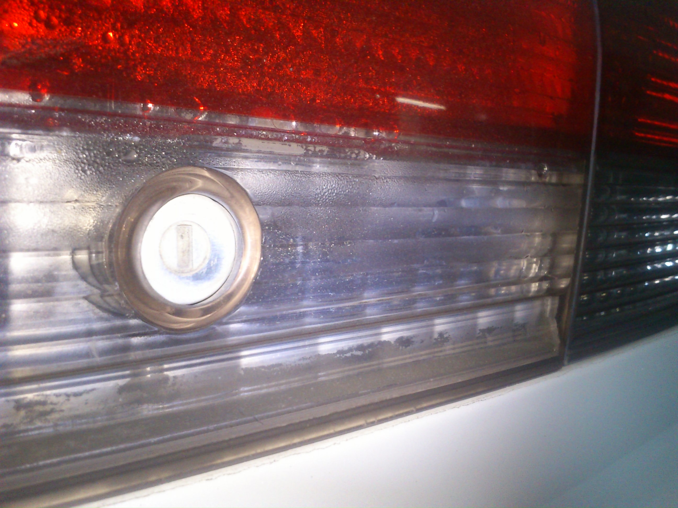

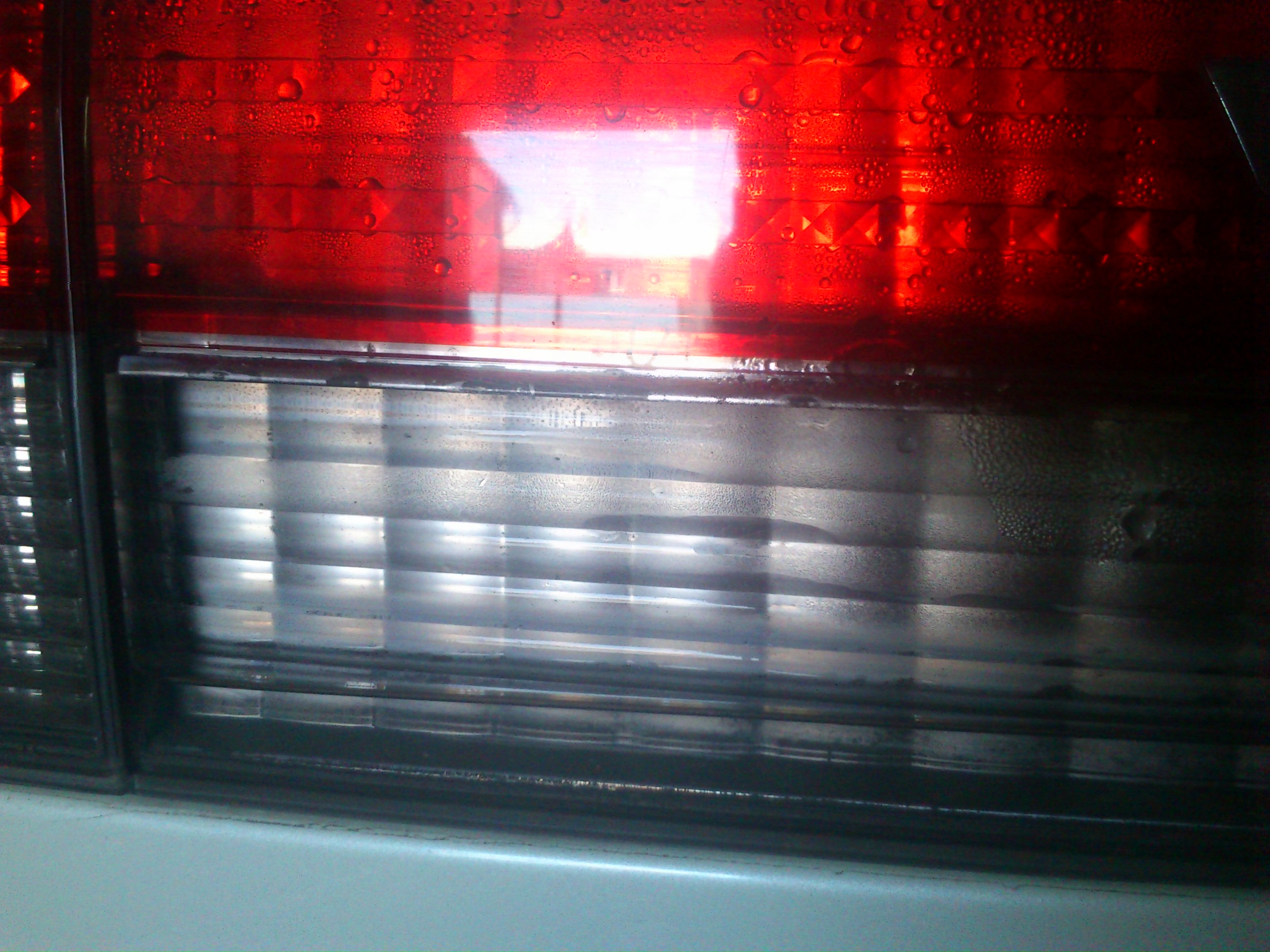

А у вас так же?
DSC_0188.JPG [ 665.57 КБ | Просмотров: 8381 ]
DSC_0187.JPG [ 635.95 КБ | Просмотров: 8381 ]

видел такое у форумчанина Clever...говорит во время мойки попадает вода. До зимы надо решить эту проблему...

Разбери,посмотри от куда поступает вода,да исправь,а то так гнить начнет!подкрылки взади плотно стоят? Кстати о птичках,чтобы не было в рамке воды да капель и вобще мокроты,самому с ведра лучше машину мыть,как я,и все сухо!а если во время дождя вода плавает,значит щели,зазоры большые,подтяните там 4 гайки фигурные под кожухом багажника!!

Да у меня такая же кухня(((( До этого времени все было хорошо,а вот примерно месяц назад пару раз помыл на мойке и пипец((((( Надо тоже снимать и думать что можно придумать или купить новую,но не факт что так не будет с новой((((((( На выходных наверно буду снимать и смотреть.

тоже самое, снимал, явных косяков не замечено. скорее всего микротрещины у ручки.

Чем новую покупать проще штуки три мелких дырочек прсверлить с низу.

Ну сверлить я думаю вообще не вариант,так как думаю будет еще хуже. А до зимы надо разобраться так как боюсь что в мороз разорвет((

если дохрена воды,то да. я сверлил, и под эту дырочку резиновую заглушку ставил, в натяг чтобы зашла. сверлил с внутренней стороны, где обшивка. спустя полгода вода есть, но еле заметно.

есть такое, вода попадает через блок-фару поворот -стоп там резиновый уплотнитель либо задубел, либо сминали плохо поставили, либо расслабилось крепление. фара притянута тремя гайками снять нет проблем, в идеале сменить прокладку, бюджет герметик.
По теме, надо снять все и проверить, причина, думаю, та же.

Всем привет была такая же проблема, просверлил маленькое отверстие в самой нижней точки фары с внутренней стороны фары, перед этим промыв ее ёршиком с фейри через отвертия для лампочек получились как новые а вот с отражателем между стопами дела оказались хуже вода в нем загнила до водорослей и амальгама облупилась, пришлось сливать воду и закрасить эту часть под цвет кузова.

Т.е. пришлось разбирать стопАрь, красить и собирать. Я правильно понял?
