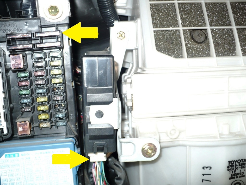

Ситуация такая. не горела лампа абс на приборке, сама абс признаков жизни тоже не подает колеса блокируются, снял панель лампа целая, предохранители все целые и в салоне и под капотом, сегодня поехал на диагностику к электрику, его прибор не может обнаружить блок абс, пишет " ошибка связи" диагностика других узлов проходит нормально, помогите что делать где искать?????может у кого такое же было....

Девушка правильно говорит. Походу нет питания на блок АБС либо он мёртвый. Предлагаю первым делом пролить все фишки карбклинером или чем то подобным чтоб прочистеть их. но это делать при отключенной клеме акума. и потом высушить феном. Потом взять распиновку и вызвонить ноги питания. если питание идёт правильно то можно попробовать заменить блок. Если ты говориш сканер не видет блок абс. я бы сделал так.

насчет предохранителей сразу скажу что все целые проверял 2 раза, датчики и фишки визуально все целые и подключены, сколько фишек идет кстати на блок абс я видел только 2

да я про датчики тоже думал, но электрик говорит нет питания на абс сканер его не видит, как будто нет у меня абс, электрик мне сказал шерстить предохранители, что я и сделал

Под капотом стоят два предохранителя на АБС, №1 питание электронасоса АБС и №2 питание электромагнитных клапанов. Питание блока управления АБС предохранитель ABS-IG в салоне (шестиножковый правый верхний). Предохранители обязательно прозванивать.

а еще есть широкий разъем за бардачком...если он не до конца вставлен, то будет глюкать АБС...проверено лично.

Согласно схеме предохранителей представленной на форуме под капотом только 1 предохранитель абс, он на схеме под номером 12, если я что то не понял объясните подробно

Проверте сам бдок АВС он за бардачком черная коробочка рядом с предохранителями.

в салоне №5
P1010530.JPG [ 264.21 КБ | Просмотров: 2709 ]
