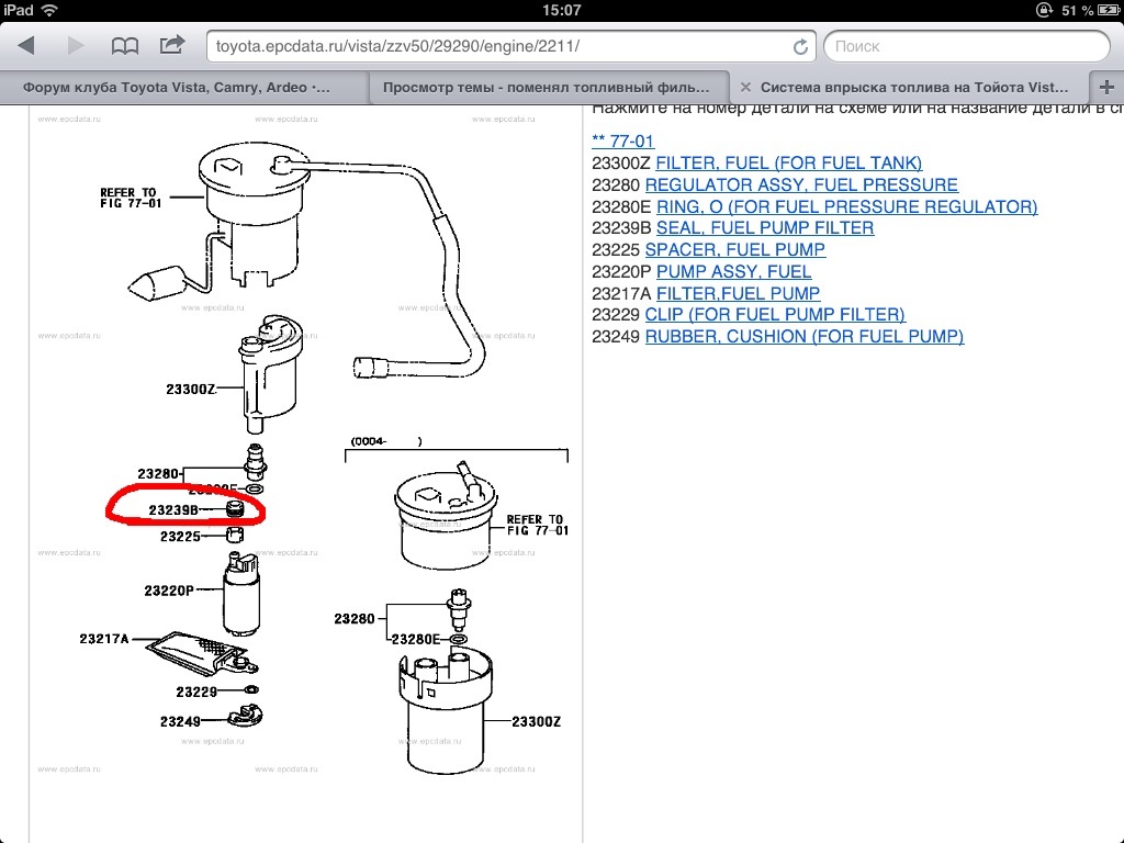

СообщениеДобавлено: 27 июн 2013, 15:07
Любитель Японии
Сообщения: 1353
О машине: ZZV50 N180G
Репутация: 429
Либо это колечко в старом топливном фильтре забыли, либо порвали его.
На фото
Добавлено спустя 2 минуты 30 секунд:
Ну и остальные проблемы описаны не понять как так что я хз, без знаков препинания каша
image.jpg [ 152.32 КБ | Просмотров: 1153 ]
