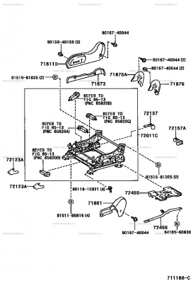

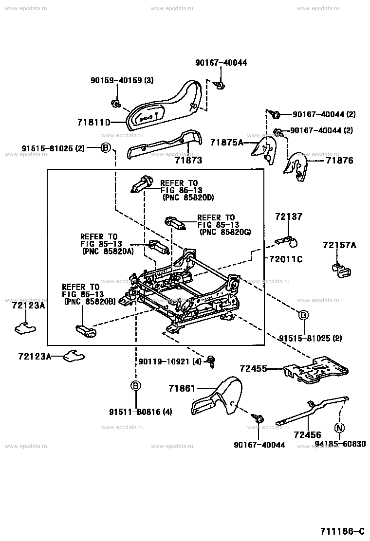

 Заголовок сообщения: Re: Крепления бардачка\бокса между передними седеньями sv50
СообщениеДобавлено: 30 мар 2014, 19:55
Сообщения: 609
Репутация: 200
вот картинка с каталога запчастей
Комментарий к файлу: это на мою
по номеру кузова
переднее сиденье.png [ 52.13 КБ | Просмотров: 4229 ]
СообщениеДобавлено: 30 мар 2014, 20:00
Сообщения: 2061
Репутация: 613
этот крепеж без прута, а у меня с прутом, как крепить не пойму, завтра сниму сидение и голову ломать буду, к тому же, в комплектации без бара, обшивка сидения ни такая тоже и ее переделать придется, или переделаю завтра или новый крепеж сварю

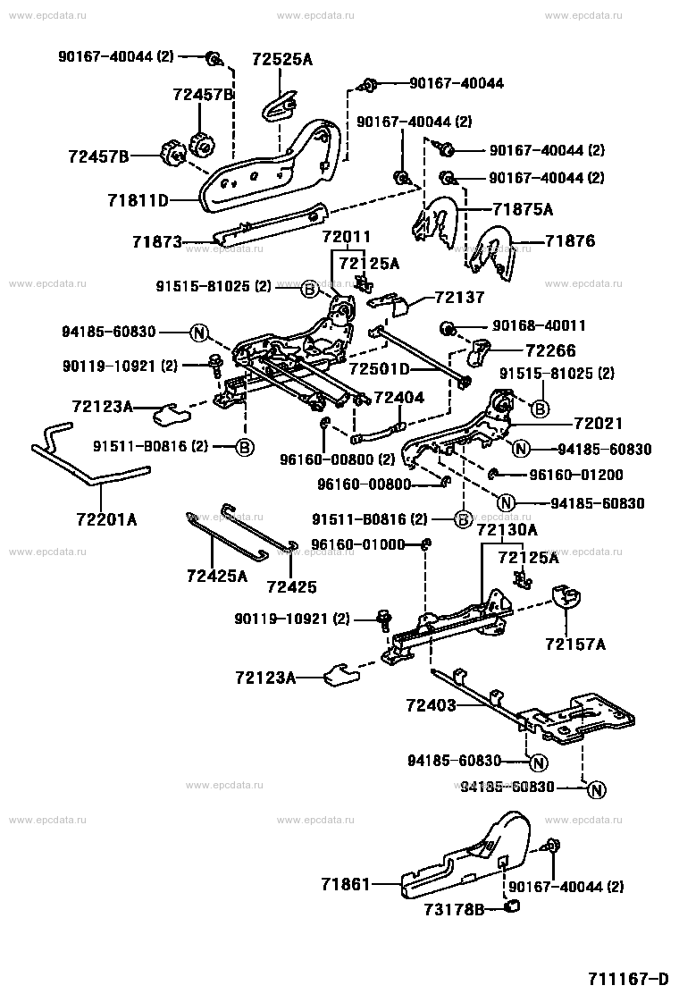

СообщениеДобавлено: 30 мар 2014, 20:04
Сообщения: 609
Репутация: 200
вот как то так наверное...
Комментарий к файлу: вот с прутом картинка
крепление с прутом.png [ 58.63 КБ | Просмотров: 4225 ]
СообщениеДобавлено: 30 мар 2014, 20:08
Сообщения: 2061
Репутация: 613
она самая, не догоню куда уши прикручивать нужно будет, пластик однозначно придется резать, а не хочется портить
