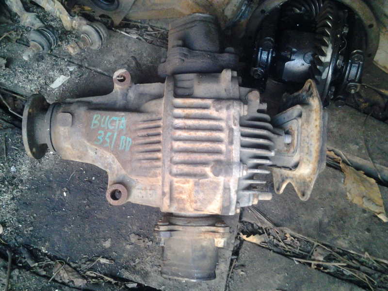

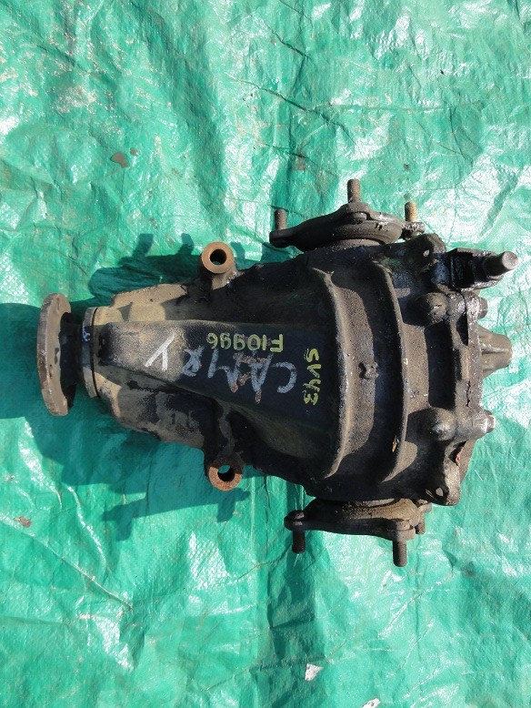

подскажите по совместимости редуктора виста/камри sv35 и sv43 кузовов. внешне немного отличаются, но вроде похожи. подойдет ли без переделок на старое место? балка и задняя подушка по экзисту идентичны.
причина интереса: по магазинам в интернетах 43 много больше чем 35
Комментарий к файлу: sv35

Комментарий к файлу: sv43

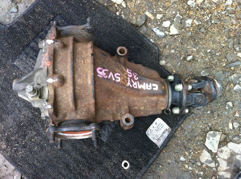

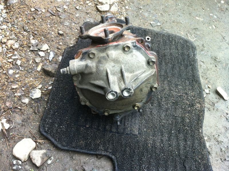

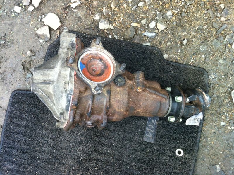

запросил в одной конторе редуктор. выслали такие фото:
Добавлено спустя 12 минут 20 секунд:
Re: Взаимозаменяемость заднего редуктора vista/camry 4wd sv35 & sv43
еще раз посмотрел экзист. на каких- то кузовах стоит редуктор как на первой картинке в теме, на каких то как на второй. по схемам отличаются заливной пробкой на задней крышке

прошу прощения что потерялся.
все встало как родное. заливная пробка в другом месте и сапун другого диаметра.
из всей инфы которую перерыл получилась такая картина: на дорестайлах 35ках стоял редиктор ребристый, на рестайлах с 92г ставился гладкий, такой же как на 43. передаточное число если не ошибаюсь 41/17
еще вроде как на калдах такие же стояли. но тут не факт вообще )
