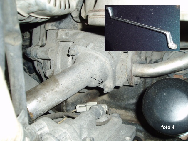

лезет температура. подскажите что может быть. вроде смотрел один шланг(верхний) теплый что идет от радиатора а другой(нижний)холодный. что такое?? может с термостатом что то?? и где он находиться что бы поменять самому??!!!

Термостат на конце нижнего шланга должен быть

На фото видно, чуть выше и левее масленого фильтра, если перед машиной стоять!

просто открутить две гайки и всё? самому можно поменять?

Да легко, только гайки аккуратней крути, побрызгай на них WD сначала, можно несколько раз, а то легко можно шпильки сорвать!

спасибо. вот даже нашел как его проверить----определить просто снимаешь термостат (он должен быть закрыт) ложишь его в пасудину наливаешь воды и на огонь.При нагреве воды термостат должен открываться(начальная температура открывания термостата написана на нем же).
Если вода закипела ,а но не открылся или холодный был уже открытый поможет только замена)))))

Ставить надо клапаном в определенное положение

винтелятор не срабатывает.

это может быть причиной перегрева

может быть. на прямую тоже не крутит. сломался наверно моторчик.

Клапан в верхней точке.
