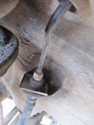

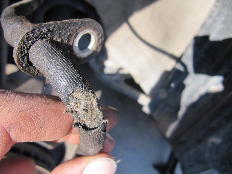

В общем, у меня порвался тормозной шланг на переднем левом колесе, только не знаю как снять один конец.. см. фото.. я хз как снять, знатоки, нужна помощь :s_o_s:

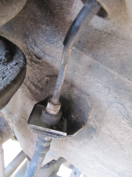

там все легко и просто! верхняя пластинка вытаскивается и ключем на 10 откручивается!

похоже, ты прав, тезка ) жаль, что не мог на месте сообразить. Не вышло бы все равно, если сообрази я - ключа на 10 разрезного (а не простой) с собой не было. И еще надо будет перед этим вынуть пластину- фиксатор.
что бы я делал без интернета...

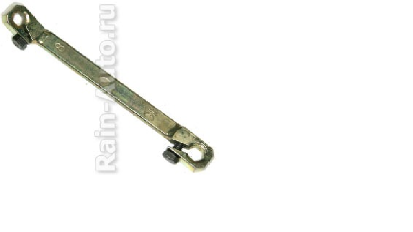

вот собственно ключ разрезной

Ключ лучше не такой, а с поджимом для верности, грани целее будут.
НЕ, такой не подойдёт. Шланг через разрез не пролезет.
