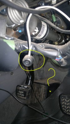

а как мне найти кнопку overide а то мащину с сигналкой купил, думаю может режим турботаймера поменять
Кнопка эта прячется в каждой машине индивидуально, но обычно где-то в районе педалей её можно найти. Выглядит она вот ТАК
