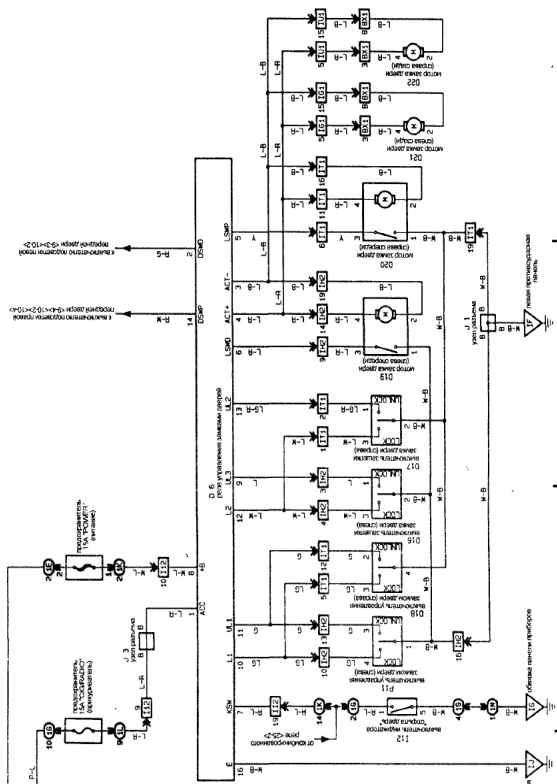

По твоей схеме у тебя 4 выключателя замкков дверей любой из них может глючить не только водительский.
Untitled - 1.jpg [ 39.27 КБ | Просмотров: 8773 ]

а если я отключу все двери???должно пройти?я не сильно шарю в схеме)

Если у тебя стоит сигналка лучше отключи блок центрального замка всеравно двери закрывает и открыват сигналка.
