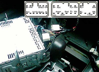

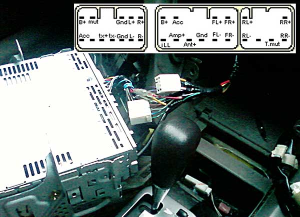

Сразу извиняюсь за новую тему. Я целенаправленно не стал писать в теме "Как заменить магнитолу и оставить управление мультивиженом..", чтобы народ увидел и проверил получится или нет на висте, а потом уже модераторы решат объединять, оставлять или удалять. Если подобное было, извиняйте за боян :mrgreen:

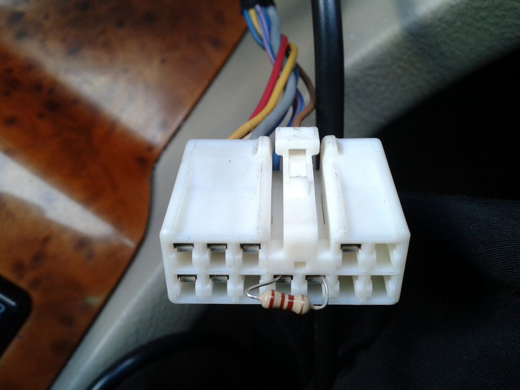

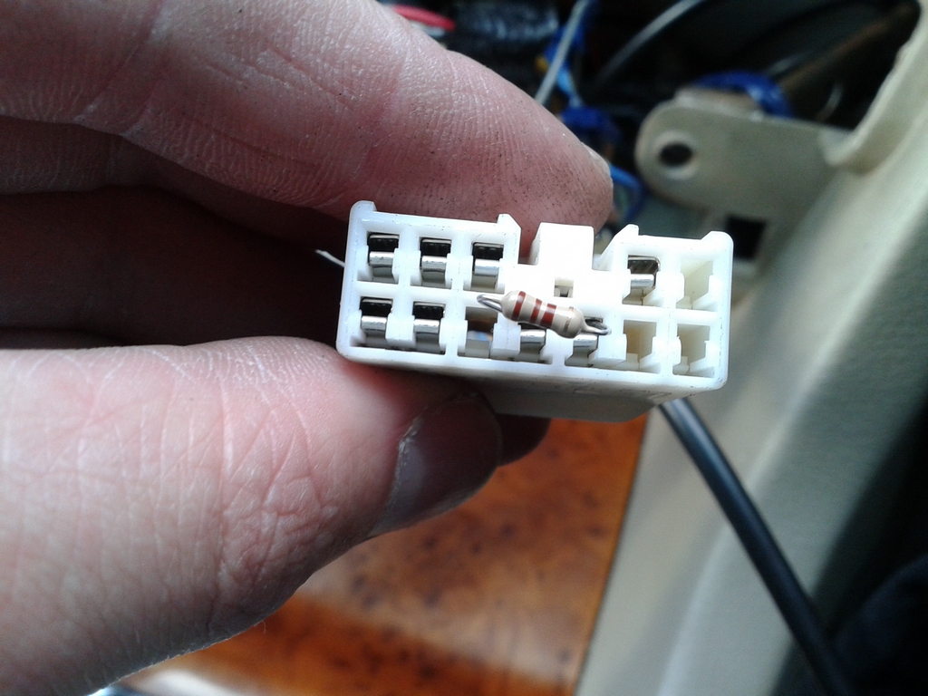

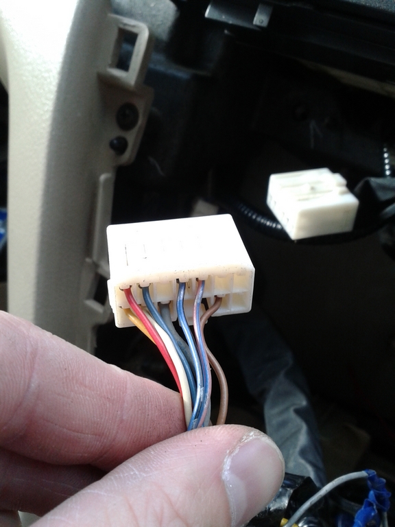

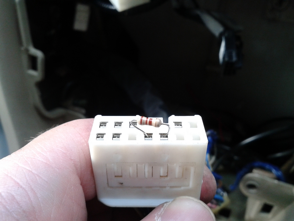

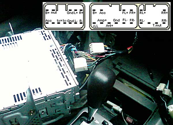

Вобщем суть проблемы ясна всем. При замене магнитолы перестает работать мультик. Когда у меня была ардео, я особо не заморачивался и ездил со штатной бошкой. Но где-то полгода назад меня все это дело одолело и решился на замену. У меня в марке оказалась та же проблема, только по хлеще - не работает климат (на ардео вроде климат работает без платы). Марководы также как и виставоды чтобы оставить мультик работающим вытаскивали плату и подключали в освободившийся разъем. Изучая сей вопрос я наткнулся на интересный вариант решения, который изначально был опубликован каким-то японцем на своем родном языке, но зато в картинках, и размещено все это было на турервру. Суть в чем - на освободившемся разъеме есть два провода TX- и TX+, я в этом не силен, но насколько понял - что то связано с протоколом обмена. На эти провода вешаем резистор на 120 ом (кто-то вешал на 75, я повешал на 110, т.к. на 120 не было в радиотоварах, не критично) и все заработало отлично.
Скрины прилагаю, попробуйте у себя, есть вероятность что все будет работать без родной платы. Цена вопроса 2 рубля.
Более подробная информация здесь.
spa0242pa9.jpg [ 63.32 КБ | Просмотров: 10683 ]

 Заголовок сообщения: Re: Возможный вариант решения работы мультика без родной платы
СообщениеДобавлено: 08 мар 2013, 14:55
А этот вариант, я так понял, для магнитол на рестайловых моделях? У них как раз одна плата мультовая, а в доресталовых три. Там много разъемов. :(
Но все равно, попробуйте кто-нибудь. А вдруг это революция!!! :roll:
СообщениеДобавлено: 08 мар 2013, 15:20
Сообщения: 650
О машине: SV-50 3S-не D-4
Репутация: 570
Так думаю, для Ардео этот способ не подходит. Так как магнитофон имеет гораздо больше разъёмов чем 3. На Марке судя по всему сам мультик расположен не в голове. А в общем очень интересно, я думаю резистором просто обманывается мультик а без резистора мультик видит потерю устройства и далее двигаться не желает.
СообщениеДобавлено: 08 мар 2013, 16:32
Сообщения: 470
Тем: 23
Откуда: Краснодар
Репутация: 79
Sergey22 писал(а):
А двд можно будет подключить к мультику, работать будет после этой переделки?!
у меня тв/видео осталось работоспособным (тюнер штатный), но звук придется найти по проводам (схемы видел в инете) и завернуть его на aux новой магнитолы.

По сути вместо резистора можно вообще перемычку ставить. Народ не знает уровни и боится. Правильно делает.
СообщениеДобавлено: 10 мар 2013, 08:48
Зарегистрирован: 28 фев 2011, 11:48
Сообщения: 105
О машине: SV50, 3S-FSE(D4)
Так все таки на рестайле это все работает??? Плату теперь из мафона вытаскивать не надо что ли??? Кто нить реально пробовал то..
СообщениеДобавлено: 20 июн 2014, 20:46
Сообщения: 105
Все работает, проверено. Вопрос можно закрывать, установил перемычку в виде резистора, подключил новую 1дин магнитолу, все пашет как надо. Управление мультивижном сохранилось .
СообщениеДобавлено: 20 июн 2014, 22:58
А как насчет звука? :crazy:
o_O писал(а):
СообщениеДобавлено: 21 июн 2014, 09:03
Сообщения: 105
звук от магнитолы идет, остальное не проверял, но писка от нажатия кнопок на управлении мультивижна не стало.
СообщениеДобавлено: 16 сен 2014, 08:37
Сообщения: 469
О машине: SV50
Репутация: 550
Отпишусь - у меня не заработало. Пробовал резистор 2.7кОм и просто перемычку. Пробовал и с блоком навигации под седушкой и без него. Сегодня попробую резистор 120Ом.
СообщениеДобавлено: 16 сен 2014, 08:48
Значит что то не работает или не так что то делаешь,у нас один чел на рестайле сделал так,все работает,а на дорестайл не пойдёт,уже проверенно!
СообщениеДобавлено: 06 окт 2014, 14:23
Сообщения: 469
О машине: SV50
Репутация: 550
Ну у меня и так рестайл. Проверил с блоком навигации, с резистором на 100ом, и всяко разно еще:-) не работает у меня. Может быть сравнить сами магнитолы, может в этом все дело?
